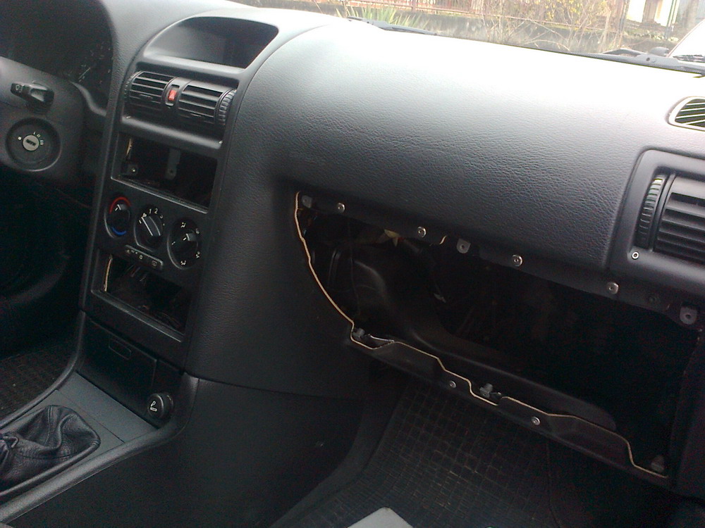

Takže konečne mám aj ja vymenené žiarovky podsvietenia palubovky, večer konečne vidím na reguláciu ventilácie a aj celkovo to v interiéri ožilo, nie ako predtým - tma a nič iné iba tma
Ale nebolo by na tom nič zvláštne iba to, ako tie žiarovky boli vymenené trochu zvláštne
Keďže mám systém Delphi, tak je potrebné rozobrať celú palubovku ako nám to zobrazujú fotky na začiatku vlákna, ale ja so svojím kamarátom sme to vyriešili inak: Vybrali sme skrinku spolujazdca, vybrali rádio, a odkladaciu priehriadku. Nie je to nič náročné, dokopy to trvalo asi 3 minúty (keďže mám nové rádio a ešte nebolo napevno vsunuté).
No a postup? Musíte byť ľavák, mať tenké prsty a celkovo útlu postavu a byť trocha trpezlivý. Hlavu vopcháte do priestoru skrinky spolujazdca a ľavou rukou pomocou dlhších ale tenkých klieští vytiahnete cez otvor rádia obidve žiarovky, ktoré si vopred nahmatáte, aby ste vedeli približne kde sa orientovať s kliešťami. Ako som spomenul, žiarovky sú dve, jedna približne pri úrovni regulátora tepla a druha približne pri úrovni regulátora rozvodu ventilácie. Ja som bol menší pomocník, svietil som mu baterkou, poprípade mal som ruky vložené v priestore kde je tá malá úložná priehriadka, aby keď mu vypadne žiarovka, aby som ju chytil, pretože asi dva krát mu vypadla do priestoru kde sú káble a tyč riadiacej páky. No mali ste vidieť koľko nám to trvalo ju vybrať odtial
Bola to krkolomná práca, naozaj to zvládne iba človek štíhlej postavy, možno by to zvládol aj pravák, ale aspoň odpadá rozoberanie celej palubovky.

jednoduchsie je uz vybrat ten stredny panel, ked ste to uz vlastne mali vsetko vonku... uz stacil len popolnik, 4 sroby a tlacitko pre vystrazne a je to...
