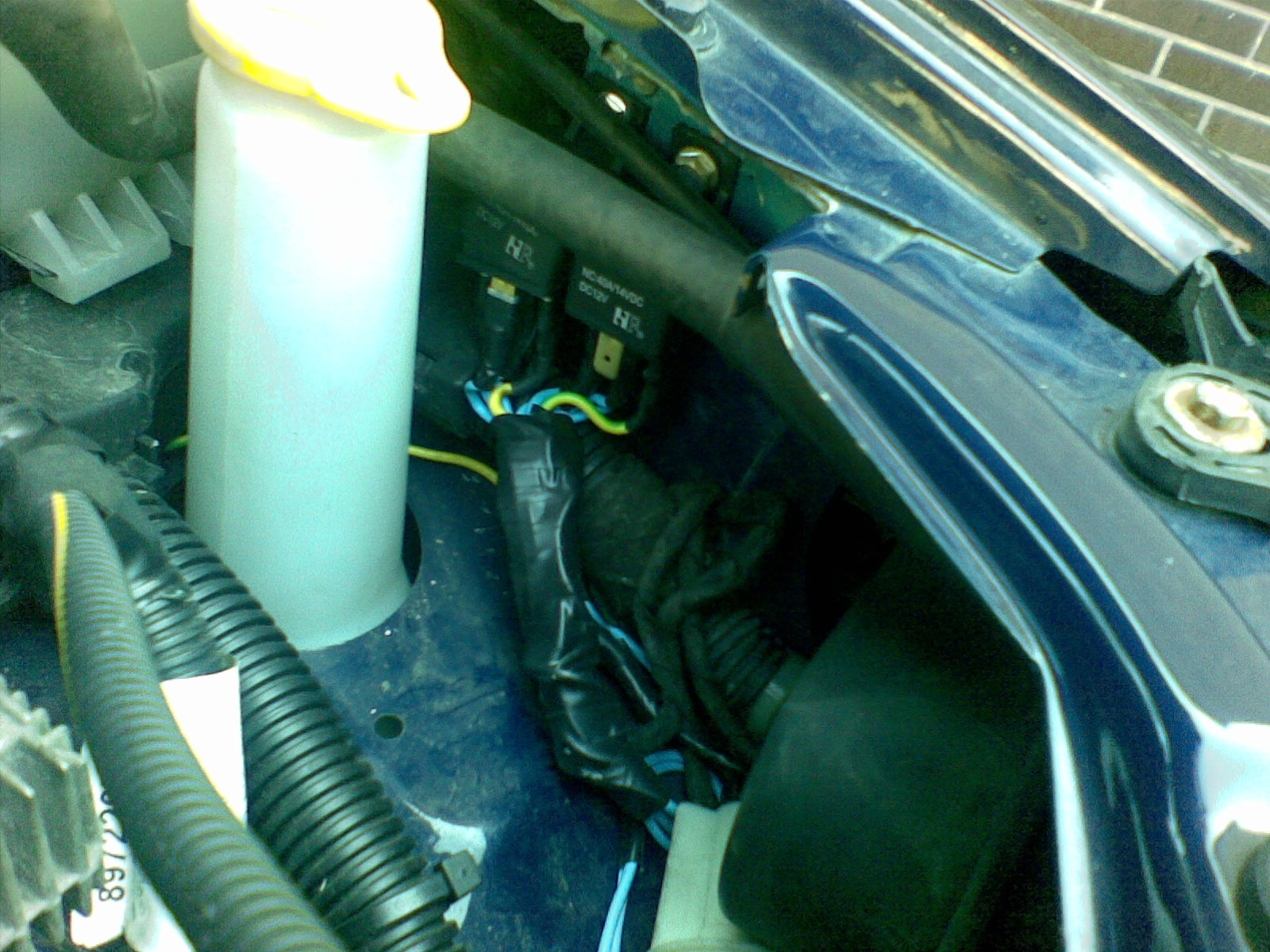

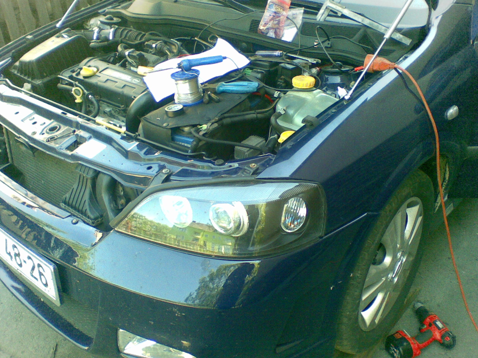

Tak dneska jsem si zase trochu hrál s elektrikou
Chtěl jsem už dávno, aby se mi při zamčení auta kdy se rozsvítí 4 blinkry, rozsvítily na stejnou dobu taky angels kroužky, prostě aby to bliklo součastně. Můžu říct, že se povedlo a vypadá to hezky, jak probliknou.
Každopádně, jsem laboroval dál a napadlo mě taky, aby kroužky blikaly i když pojedu a použiju blinkr, to samozřejmě tak fungovalo, ale už ne, když jsem zapnul světla. Angels kroužky jsou totiž vlastně parkovací světla a s celodenním svícením to vlastně svítí pořád a tudíš blikání blinkru do rzsvícených angelsů nic nedělá. Tak jsem s pomocí Apika (tímto mu děkuji), vytvořil obvod s dvěmi relátky pro každé světlo a zapojil to tak, že když jsou parkovačky vyplé, kroužky blikají ve stejném intervalu jako blinkr. Když zapnu parkovačky (angels kroužky) a pak začnu blikat směrovkou, tak kroužky zkasnou vždy když svítí směrovka, bliká tedy střídavě s kroužkem. Takže, vlasně trochu barevná hudba
EDIT: Přidávám odkaz na video pořízené mobilem, umístil jsem na YouTube... VIDEO ZDE
Pár fotek z montáže umístění relátek... použity dohromady 4 autorelé 12V/40A (jiné ani v GMe neměli) a spousta kablíků, konektorů a cínu
