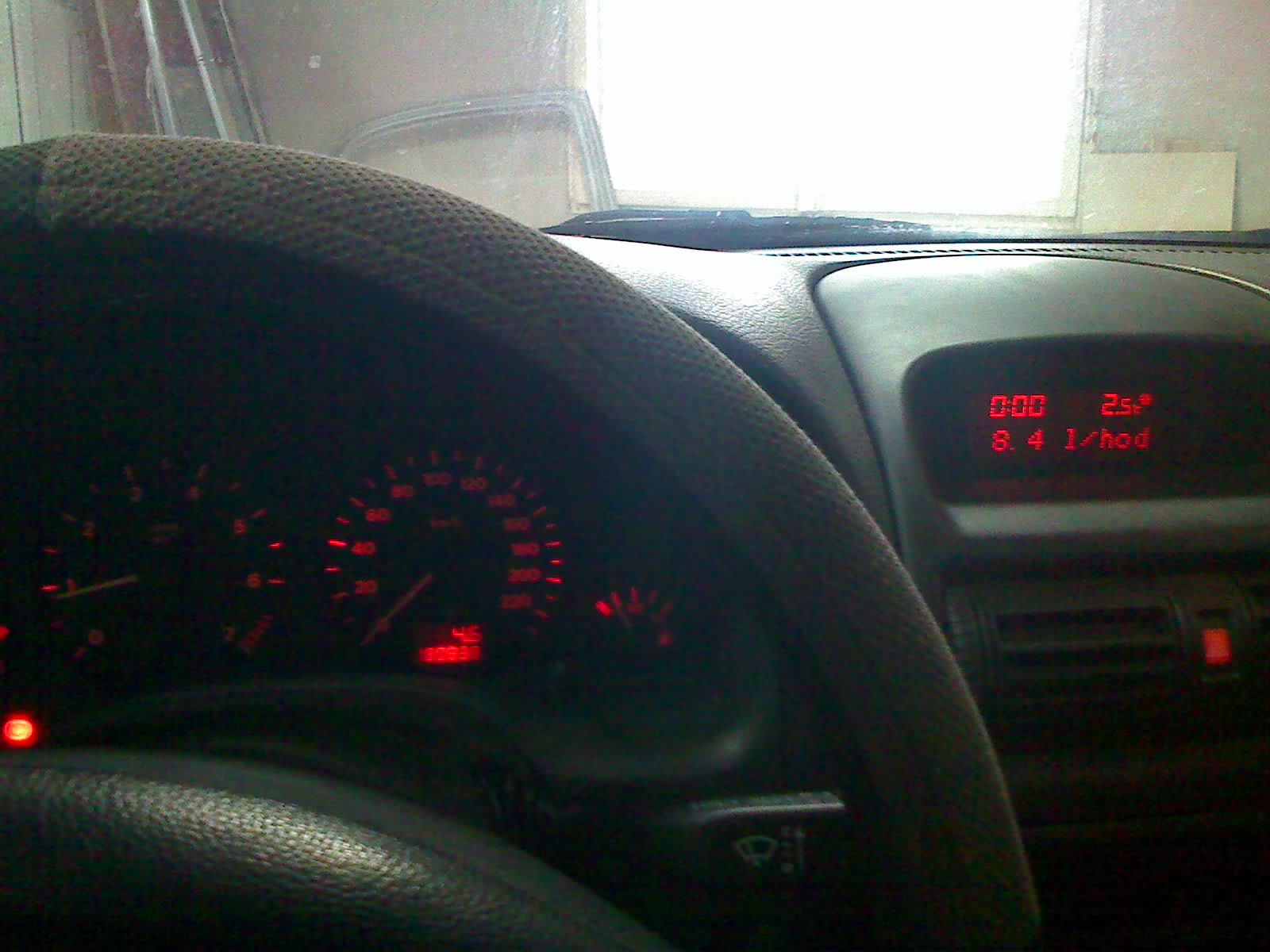

takže zapojeno tak jak to patří
ale
1. spotřeba na volnoběh cca 8,3l což mi příjde dost
viz foto
2. při jízdě 24l/100km
na 5ku kolem 12-15 přitom
v nádrži 13l dojezd 200km
3. jak se dostanu do servisního MENU

Re: i tid umí spotřebu.
nic nevím hlavně nevím jak se dostat do servisního MENU abych to mohl nastavit
ex ASTRA 1.6 8v 55kw rv99 rip
Talčítkem set až na servisní menu. Pak zmáčkni reset a zedej 3 a znova set. Máš to v návodu, jak to zadat. A pak se ti objeví volba RJ, velikosti pneu atd.
