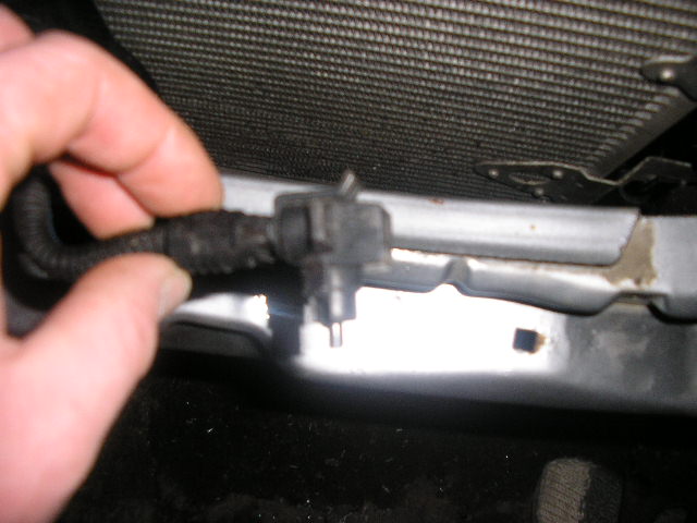

Mám na Vás prosbu. Měl jsem demontovanej chladič, takže jsem sundával nárazník i tu výstuhu nárazníku. Při demontáži mi něco uteklo.... V tý výstuze je svazek drátů a přesně ve prostřed je jeden "vyvedenej" a končí čímsi, vypadá to jako konektor zapojenej do nějaký koncovky na vsazení do nějaké díry(takovej ten plastovej kolíček). Vůbec nevím kam to patří, doufám, že někdo porozumí co mám na mysli. Radši jsem to zkusil blejsknout.
Naposledy upravil(a) pansuu dne 09 úno 2010, 20:07, celkem upraveno 1 x.

Je to čidlo venkovní teploty,zasazuje se do výztuhy nárazníku.Je tam na něj připravený otvor v plechu.
