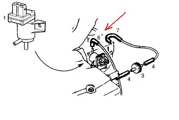

Pri vizuálnej kontrole som objavil popraskané gumové kolienko.
Mohlo by to byť zdrojom mojich problémov ?
Jedná sa o sekundárny okruh vzduchového vstrekovania ....

Neviem presne o čo ide, len som našiel na nete, že to má súvis s recirkuláciou splodín, EGR, studeným motorom....
Má niekto s tým skúsenosti ?
