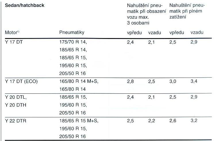

Příspěvek od Frydex » 02 úno 2009, 19:53

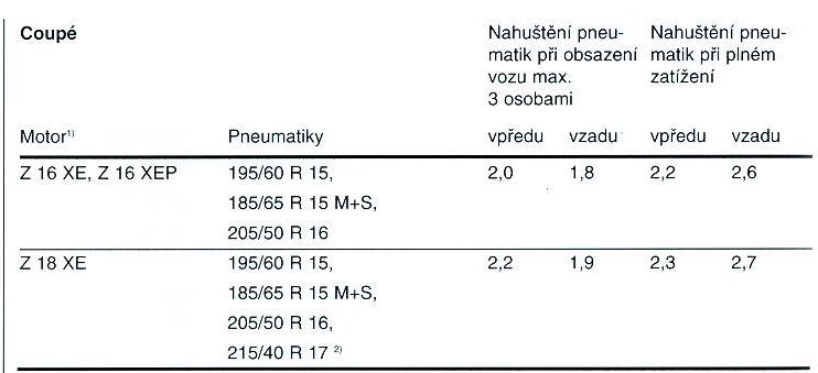

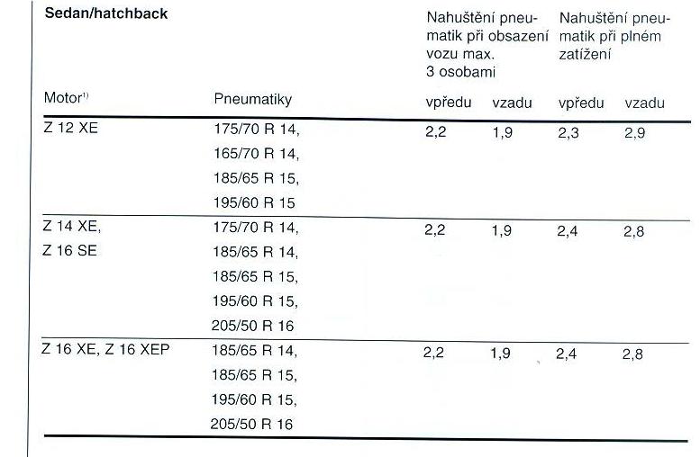

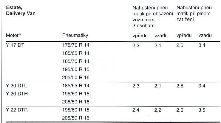

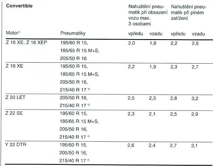

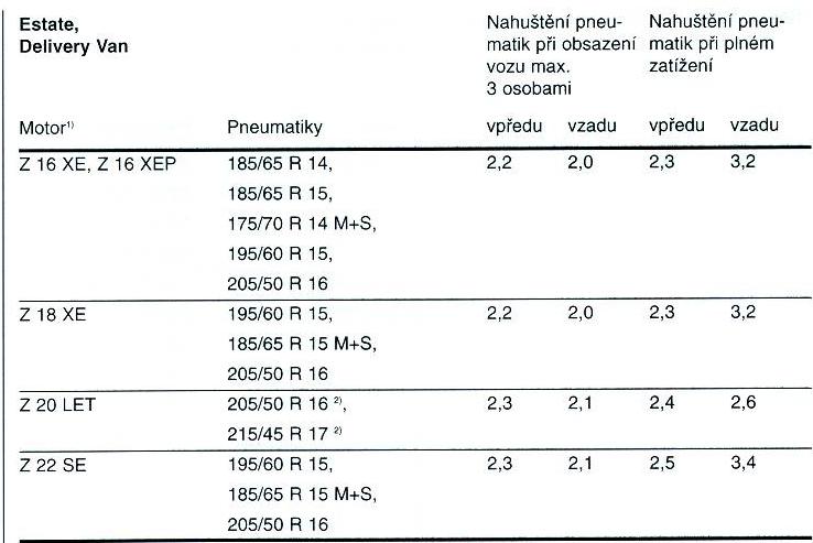

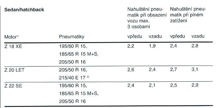

Myslíš tohle .... :wink:

Příspěvek od kabrioletak » 02 úno 2009, 19:57
ano,presne tohle to je :mrgreen: :mrgreen: :mrgreen:

Re: Tlak v pneumatikach
Příspěvek od catfish » 02 úno 2009, 20:14
ja presne tyhly udaje znam ... plave mi to.
ja musim nastavit 2,4/2,1 u R60 .. na leto musim mit az 2,7/2,4 ... pri prezouvani mam rovny odber.
Příspěvek od pavlikjaa » 11 dub 2009, 15:44
jaky spravny tlak v pneumatikach 205/50 16 , jezdim vetsinou sam v aute
eXp10it
Příspěvky: 632
Bydliště: Hlučín
Příspěvek od eXp10it » 11 dub 2009, 16:05
Podívej na víčko nádrže zevnitř, pro konkrétní model vozu je to pořád stejně nezávisle na značce nebo rozměru pneu... pokud by ti to nesedělo hned od začátku - moc tvrdé nebo plavání tak koriguj max o 0.2 nahoru nebo dolu. Orientačně po pár tisících zkontroluj vzorek a to je tak všechno... já třeba na 5dv 1.4 16V mám teď na pneu 205/50/16 (disky ale jen 6J) 2.2 na obou nápravách a jsem naprosto spokojený ...na chvíli jsem tam dal 2.4 na předek a bylo to moc tvrdé a už po 200km šlo vidět že se pneu sjíždějí jenom z prostředka
Příspěvek od pavlikjaa » 11 dub 2009, 16:26
Necituj poslední příspěvek - smazáno, Frydex
no me prave v servisu daly 2,7 vsude tak semi to zad hodne
eXp10it
Příspěvky: 632
Bydliště: Hlučín
Příspěvek od eXp10it » 11 dub 2009, 16:55
2,7 to uz jsou slusne "zeppeliny" :lol: dej to podle vicka... a pak uvidis co to dela, pokud mas nove pneumatiky a je to prefoukane tak uz po par kilometrech muzes videt jestli je pneu rovnomerne zatizena a nebo se na okrajich vubec nedotyka cesty...
Příspěvek od Frydex » 12 dub 2009, 21:07
Necituj poslední příspěvek !!!
A nevím proč se na to ptáš ?... ten třetí přísěvek na téhle stránce není postačující ?
Příspěvek od wladyk » 10 říj 2009, 22:23
Tlak není závislý na rozměru pneu, ale na typu karoserie a motorizace. Tzn. váze auta. Ten tlak stanoví výrobce. Nová guma chvilku plave než se trochu ojede vršek (cca 500 km). Pokud to při předepsaném tlaku plave stále, tak je třeba přemýšlet o kvalitě pneu a ne zvyšovat tlak. Tuto informaci jsem získal po telefonu na Barum-Continental infocentrum. Podle mých zkušeností za volantem (31 let) se to vždy potvrdilo.
