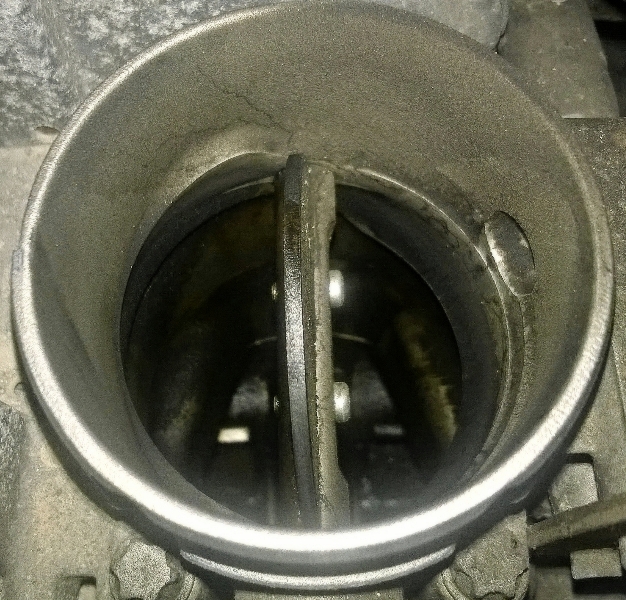

Tak krasavici jsem po dlouhém trápení ulevil a důkladně vyčistil škrtící klapku. Díky tomu zmizel problém s houpavým volnoběhem při vyřazení a současně se i minimalizovalo škubání při rozjezdech, přidání a ubrání plynu. Příští týden dostane nový olej (o pár kilometrů přetahujeme ale nic zlého
Podle pravidelné kontroly zjišťuji že úbytek oleje je cca. 0.2l / 4500-5000 km, což je myslím slušnej stav.
Jinak pro zajímavost dávám foto klapky před čistěním.

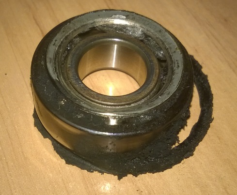

Tak v pondělí astrule prodělala po delší době drobnou závadu - rozletěla se napínací kladka řemenu alternátoru. Štěstí nám přálo, takže se stalo při parkování před domem po návratu z města. V posledních 100 metrech jsem pocítil drcnutí a vzápětí pískot řemene. Při parkování už začaly houpat otáčky a problikávala kontrolka motoru, poté se motor zadusil a zdechnul.
Vyměněn řemen (pro dojetí na dílnu jsme starý oškubaný říznuli, s ním se nešlo rozjet) + napínací kladka. Napínač ponechán původní, je na něm jen nepatrná axiální vůle kladky ( < 0,5mm), řemen nepíská takže zatím jsme nechali jak je.
Pro pobavení přikládám to, co zbylo z původní kladky.

Mimochodom ako samotnu kladku ide použiť aj starú kovovu-plechovu z VW1.9D-TDI kde sa iba vymeni vhodne ložisko konkretnej specifikacie od FAG v cene cca 5,-é a trada naspäť. Za novú kladku napinaka je hotovo zlodejstvo si pytať cca 20,-é a viac!

sháněl jsem řemen i kladku přes tchána, bere si do servisu díly z Elitu s nějakou slevou a štěstí bylo že měli obojí na prodejně, prý kdybych chtěl celej napínák s kladkou, bylo by to do 2. dne a cca. 3200 peněz. takhle to vyšlo ještě celkem rozumně (pokud dobře počítám tak řemen Contitech asi 350 + kladka INA něco pod 500).
no stejně na celej ten napínák dojde ale před výplatou bude hluboko do kapsy, tak chvíli bude muset vydržet
