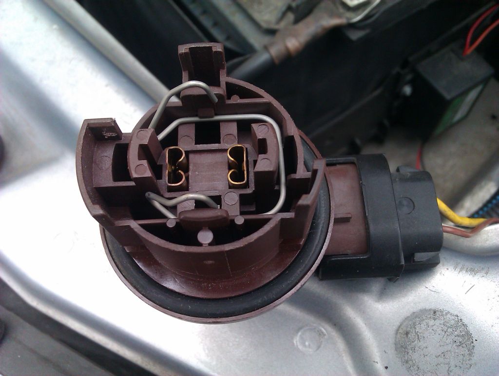

Chtel jsem si vymenit klasickou neustale praskajici H7 zarovku za HID sadu. Poridil jsem si k tomu i adapter na vybojku, abych nemusel rezat puvodni konektor. Bohuzel, kdyz jsem to zkousel, tak jsem zjistil, ze mam uplne jine konektory viz obrazky nez by mely byt jako napr. zde https://www.astra-g.cz/prestavba-potkav ... id-xenony/.
Nedelal jste prosim nekdo vymenu u tohoto konektoru nebo nevite jestli existuje nejaka redukce ?

ten hnedy konektor vyndas od cerneho a ten cerny konektor zapojis do hid sady.Jedina moznost je koupit konektory jako v tem odkazu a predelat to
