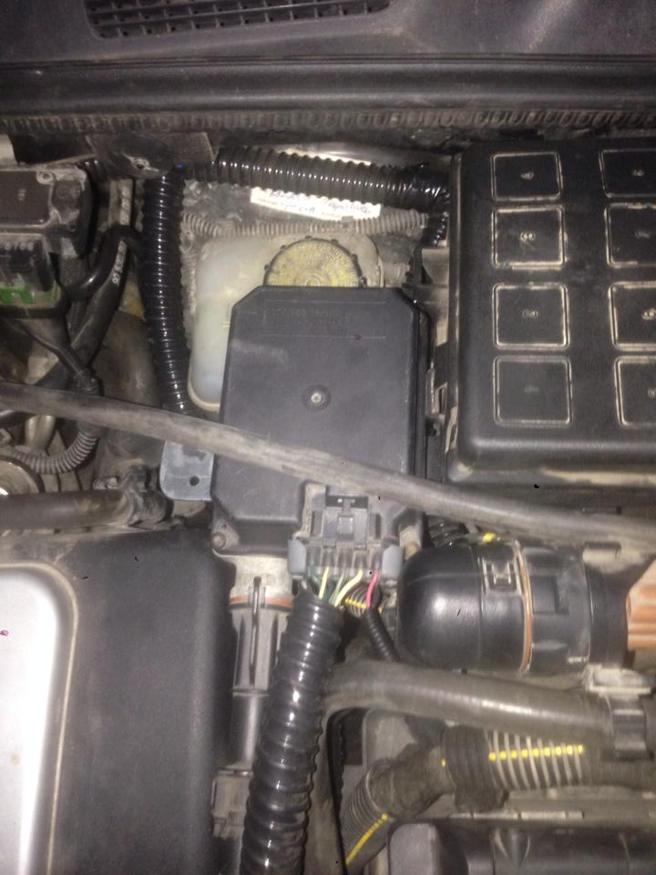

zdravim, dneska som nahodil tempomat, je to z Sintry, vymyslel som alternativne umietnenie vedla rele skrinky, kvoli dlhemu bowdenu....tempomat nejak zareagoval, lebo semtam to zrychlilo ked som podrzal packu, ale inak vobec nefunguje, iba asi 2-3x sa mi to chytilo, zrychlilo auto a koniec, a raz na krizovatke mi vyleteli otacky (premosteny spojkovy spinac...vie niekto co by tomu mohlo byt?
signaly mam na konektore taketo
A-stale 12V-na packe tlacitko 0 ho vypina
B,C-spina sa 12V na packe
D-stale 12V-kezde mam premosteny spojkovy spinac
E-zem
F-12V zo zapalovania
G-12V z brzdoveho pedalu-ak stlacim brzdovy pedal je tam 12V
H-nezapojene
J-nezapojene
K-rychlost z radia
vie niekto pomôct?
