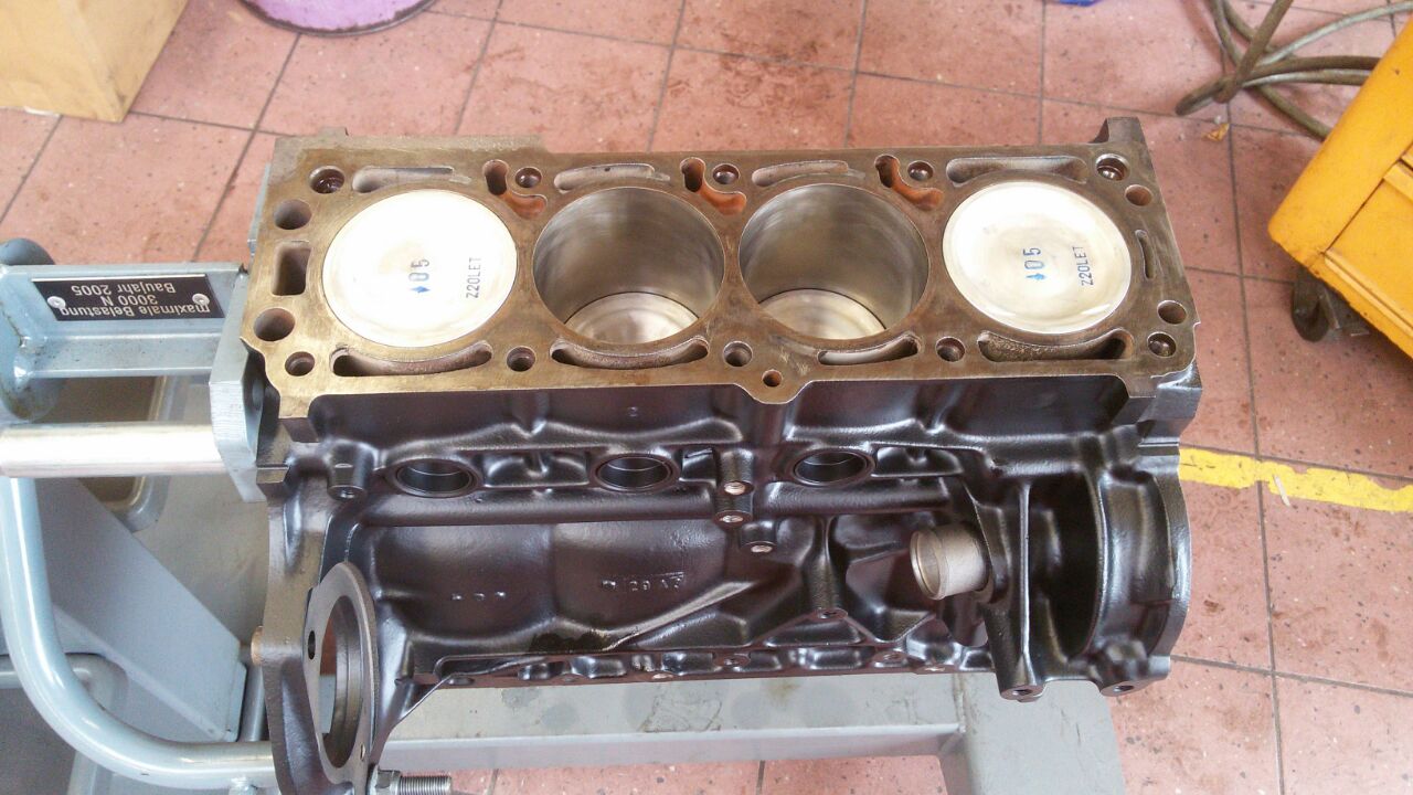

no neni to krása? kus pořádnýho železa

Titan odťien,
nebolo by od veci jemne naplocho prefiknúť vrch bloku brúskou na zrovnanie.
Re: Vojtova Ardenblau OPC II
jo eště to neni finál

Zase maly pokrok
Velmi pekne..
Robil sa aj vybrus?
Robil sa aj vybrus?
Jenom to prelizli o 5 setin
a tym padom sli aj vybrusove piesty a kruzky?
Ci?
Ci?
O 5 setin tzn o 0.05mm, vybrusovy pisty sou vetsi o 0.5mm, jsou to novy pisty vetsi prave o tech 5 setin. Valce byly v top stavu.
