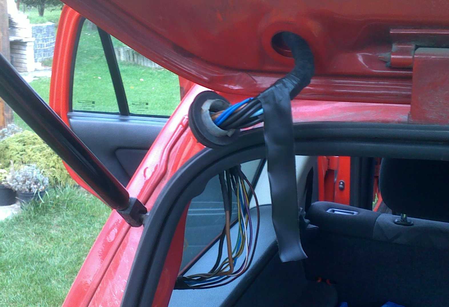

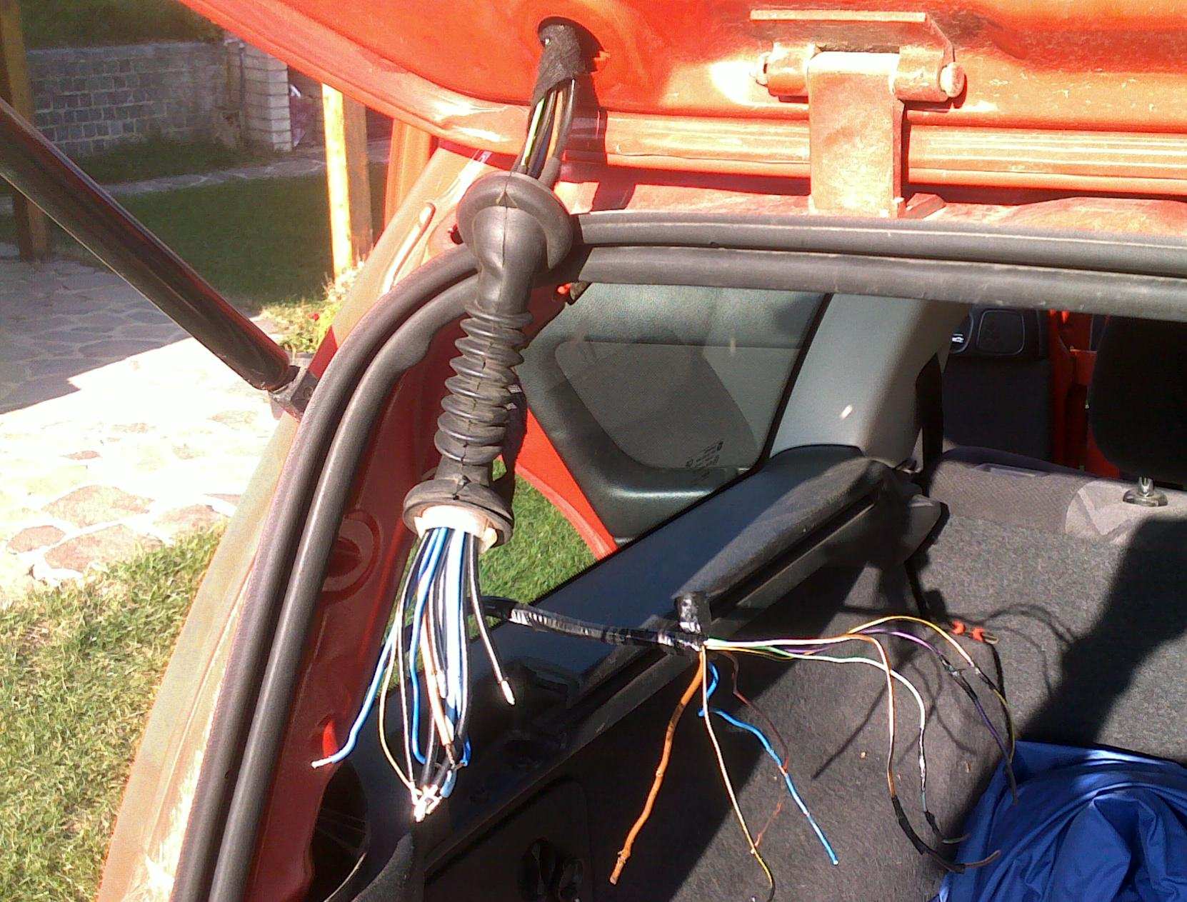

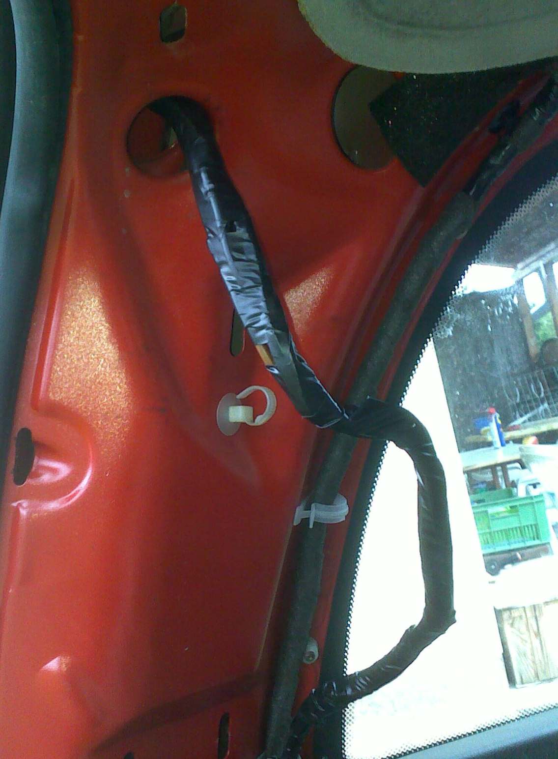

konecne som sa pustil do opravy prechodky v zadnych dverach... postup:
- zhodil som obklad zadneho stlpika, odpojil zvazok kablov od karoserie z klipov
- odpojil gumenu prechodku od karoserie/dveri
- co najviac vytiahol zvazok kablov zo zadnych dveri
- v rozumnej vzdialenosti (cca 10cm) precvakol jeden kabel na strane kufra, vytiahol ho z prechodky a nechal volne vysiet v karoserii
- priletoval novy kablel, dlzka cca 20cm na stranu od zadnych dveri, ten z karoserie nechal tak
- takto postupne vsetky kable, takze som casom dosiahol prazdnu gumennu prechodku a predlzeny zvazok kablov vysiacich z dveri
takto nejako aj s gumennou prechodkou: kable z karoserie ostali volne vysiet, dovod preco som najprv naletoval kable k dveram a nie ku karoserie je pravdepodobnost skratu (bateriu som neodpajal)
nasledne som primerane skratil kable z karoserie a postupne k nim priletoval tie predlzene z dveri
ako izolaciu som pouzil teplom zmrstujuce buziky (nezabudnut nasunut pred zaletovanim
a dodatocne zaizoloval izolackou zvysok kablov omotal izolackou, umiestnil ako maju byt (trocha potiahol zvazok kablov dole v karoserii lebo odstavali - nie presne som odhadol dlzku novych kablov)
vysledok
