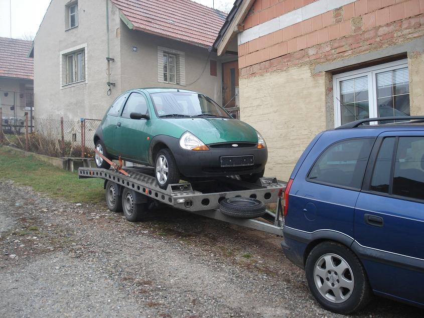

Ahoj Jiří dle mého TP 600,1500,celková 3595.
