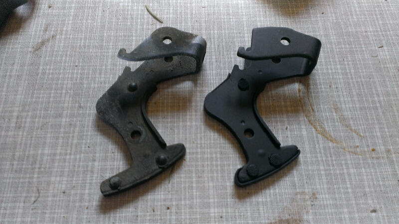

Takze popojedem. Pod cislem dilu,co postoval Vojta,dostanete pouze ten hak kapoty. I pres lehke rozdily je efekt naprosto stejny jako u stare puvodni kotvy: tahylko z masky vyskakuje stale tim prapodivnym zpusobem. Takze v podstate zahozeny 300. Foto pro porovnani kotev standard vs. OPC
Takze prosimvas,vy,kdo mate origo masku opc uz z vyroby...blejsknete mi to nekdo,jak hlavne vypada to tahylko zkrz masku. Kdyby se jeste podarilo vycist nejake cislo dilu,bylo by to perfektni. Prosim,prosim,smutne koukam... Zacinam mit ale takovy neblahy tuseni ze tahylko bylo dodavano v sade s maskou... :twisted:

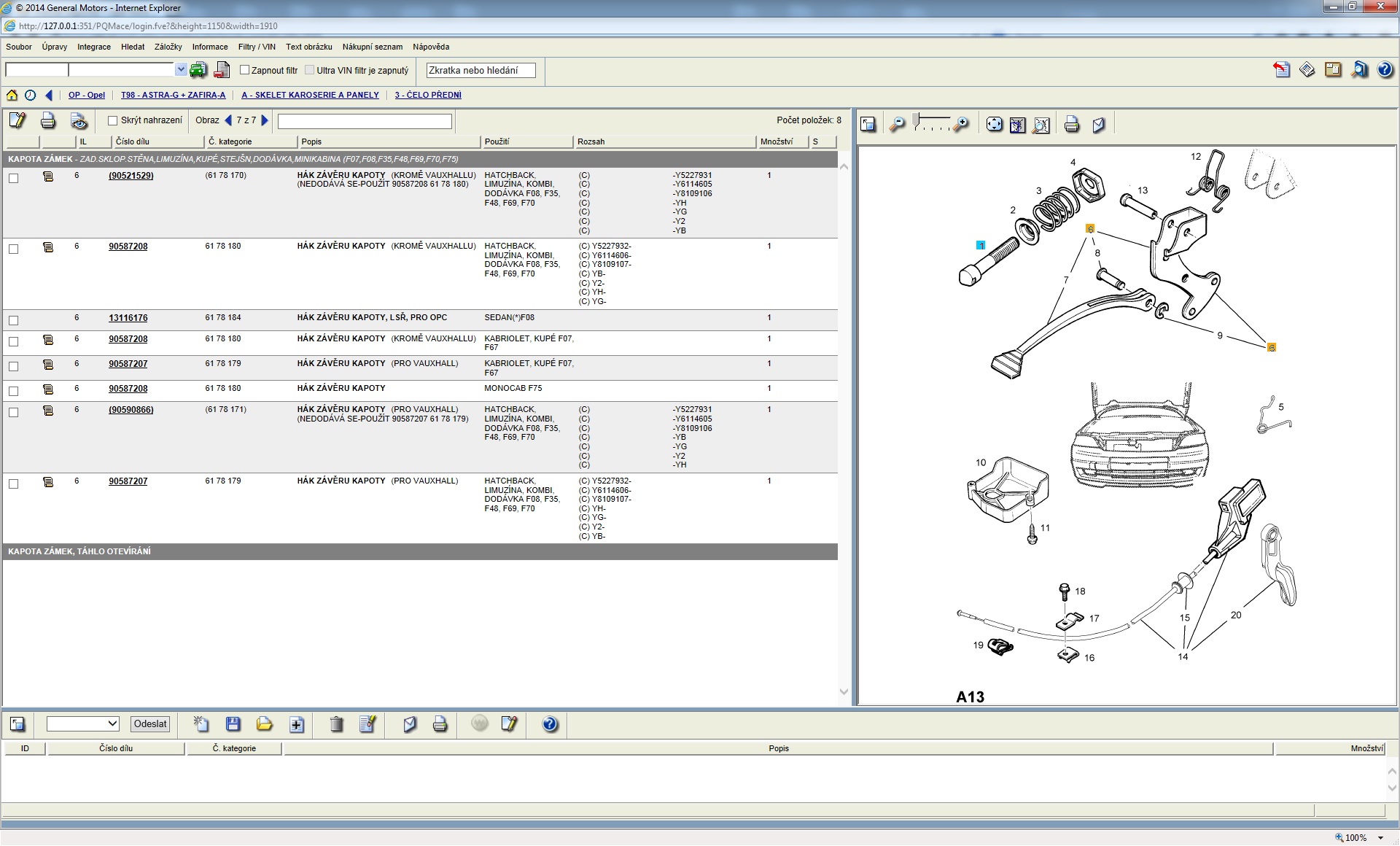

tak to nevim kde se stala chyba, asi tě okradli protože podle EPC si měl dostat všechno viz foto
když v epc kliknu na číslo 7 který teda asi potřebuješ tak tam je jen jeden druh
nemám ted doma opc tak ti to nemůžu ani vyfotit ale pak to sem dám

To je v riti. Pytlicek s dilem c.6178184 fakt obsahoval pouze hak kapoty. Nevypadal nejak porusene,cislo na nalepce souhlasilo...
EDIT: nebo je tahylko opc masky dalsi z nesehnatelnych polozek hned po podtlakovym kolinku na x16szr. Coz by me uz dost nasr...
Astra G Caravan 98' x16szr
