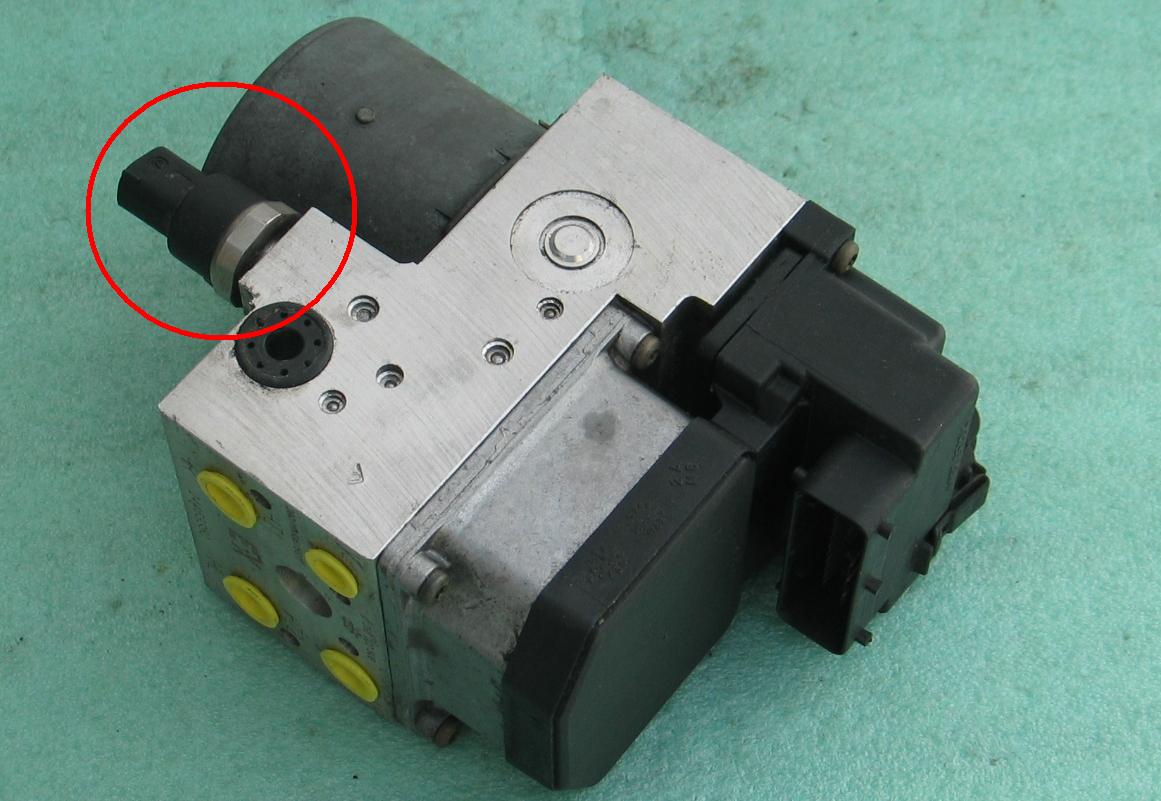

Příspěvek od squedo » 17 pro 2010, 12:07
Přítomnost ESP se dá u Zafiry zjistit takto

nejjednodušší jak zjistit jestli máte esp je že se rozjedete někde na volném parkovišti a zatahnete ručku a vytočíte kola jako by jse se chteli otočit a hned poznáte jestli auto bude hned brzdit aby se vyrovnalo ted na sněhu vám to pujde lehce :D

Nejjednodušší způsob, jak zjistit jestli má auto ESP, je podívat se na trubky z brzdového válce do ABS. Jestli jsou opancéřované, tak má auto ESP. Pak ještě podle snímače tlaku řidiče na pedál brzdy, který je taky umístěno na ABS.
