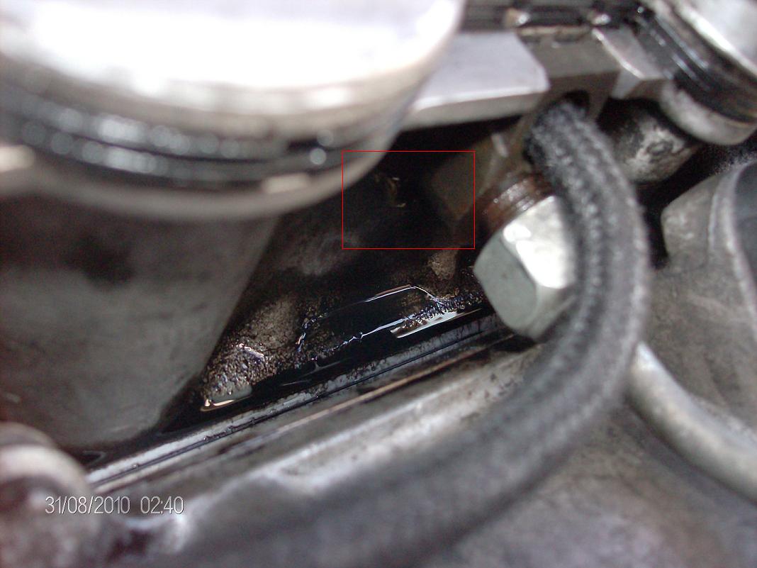

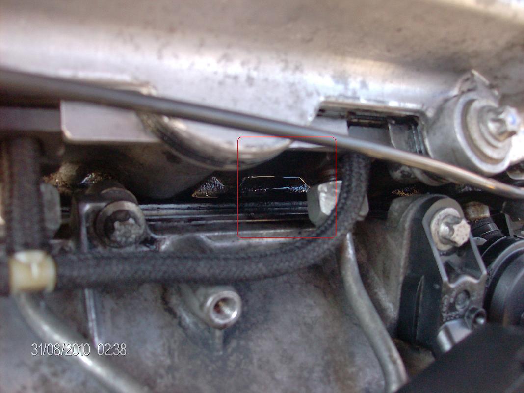

tak..všechny přepadové hadičky vyměněny, palivový filtr taky+těsníci kroužky pod vstřikama..Dnes cca po 16hodinách chci nastartovat a zase padlá nafta..Po ujetí asi 15km jsem odmontoval kryt motoru a pod vstřikama je opět mokro(nafta) Co je špatně?? to mi tam ty kroužky v servisu špatně dal??Jde to vubec??

Zkus dotáhnout převlečné matice od trubek ke vstřikům. A tečou všechny???

Ty sundáváš ventilové víko, aby jsi viděl, že Ti tečou těsnění pod vstříky? Vstřik je totiž celý v hlavě motru a není z něj nic vidět. Chtělo by to přesnou lokalizaci místa, kde teče nafta a taky toho těsnění co Ti měnili.bidrs píše:ale mě teče nafta kolem vstřiků po výměně těsnění pod vstřikama A TO PRÁVĚ NECHÁPU

když sundám plastovej kryt motoru tak jsou vidět převlečné matice ke vstřikum a u 2,3, a 4 vstřiku teče nafta kolem těla vstřiku a stéka do žlábku na sání..Zítra vyfotím

tady přikládám fotky..takle to teče po výměně kroužků pod vstřikama..nemuže to náhodou netěsnit kolem trubičky co jsou na nich nasazeny přepadové hadičky?? Díky za odpověd
Re: 2.0 Di - špatně startuje
Takže převlečnýma maticema to není. To co tam teče fakt vypadá na naftu, takže bych nechal pozdravovat mechanika
A psal jsi, že jsou měněné přepadové hadičky, ale na fotce jsou opletené. Opravte mě , jestli se pletu, ale ty , co tam máš , jsou původní. Dnes jsou k sehnání gumové, dvouplášťové se zesíleným středem (výpletem). Tak nevím, co kdo měnil a kde.
