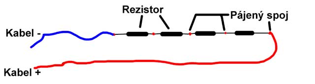

Když se ale neobjevuje hláška na porakovací světla, tak stačí ten odpor dát na brzodvé? Pokud chápu, tak jo a 10 je míň než 33, takže by se to němělo tak moc hřát, ne? Navíc jak píšeš Apiku, tak nesjou brzdy stále rozsvíceny...
Re: Zadní světla - diodové žárovky
Pokud se Ti objevuje jen na brzdy, stačí dát jen na brzdy. 10 ohm je míň, takže teče větší proud (1,37 A při 13,7V) a v součtu se Ti tam bude pálit něco pod 20W.
No právě, na světla se mi hláška nezobrazuje, jen na brzdy. A Apiku, když to udělám, tak jak je na obrázku, (ješte mi jen poraď, koil odoprů mám dát, aby nebyl jen jeden), tak to zadělat do nějakého hliníku. Napdal mně taková trubka, co jde koupit v obchodě, hlinákový profil, kulatý, dutý, dát to do toho, ale jak to piřdělat, tavnou pistolí? Nerozpustí se to? Nebo to jen třeba trošku svcvaknout, aby to nevylezlo... Udělal jsem obrázek, tak to má nějak vypadat?

pokus s obelhaním jednotky nevyšel. Zrovna jdu od auta a úspěch se nekonal. Jednotka potřebuje tu " svou" zátěž. Takže je opravdu jediná možnost dát jako zátěž pro jednotku to, co potřebuje, a sice odpor 10 ohmů 20W nebo několik na stejnou součtovou Wattáž. Možná je ještě druhá možnost, co naznačil APiK.
To Radoš :
Určitě to nefixuj tavnou pistolí!!! Spolehlivě se to rozteče. Změkne to i v parném létě ( 60stupňů v autě) a to i bez ohřevu těch odporů průchodem proudu.
Chlazení bych spíš viděl něco jako 2 Al pásky a mezi nimi ty odpory spojené jako vláček. Oni jsou pro tyhle výkonové odpory ve tvaru kvádru , takže se to dá smontovat docela dobře a navíc se to lépe uchladí než v uzavřené trubce.
