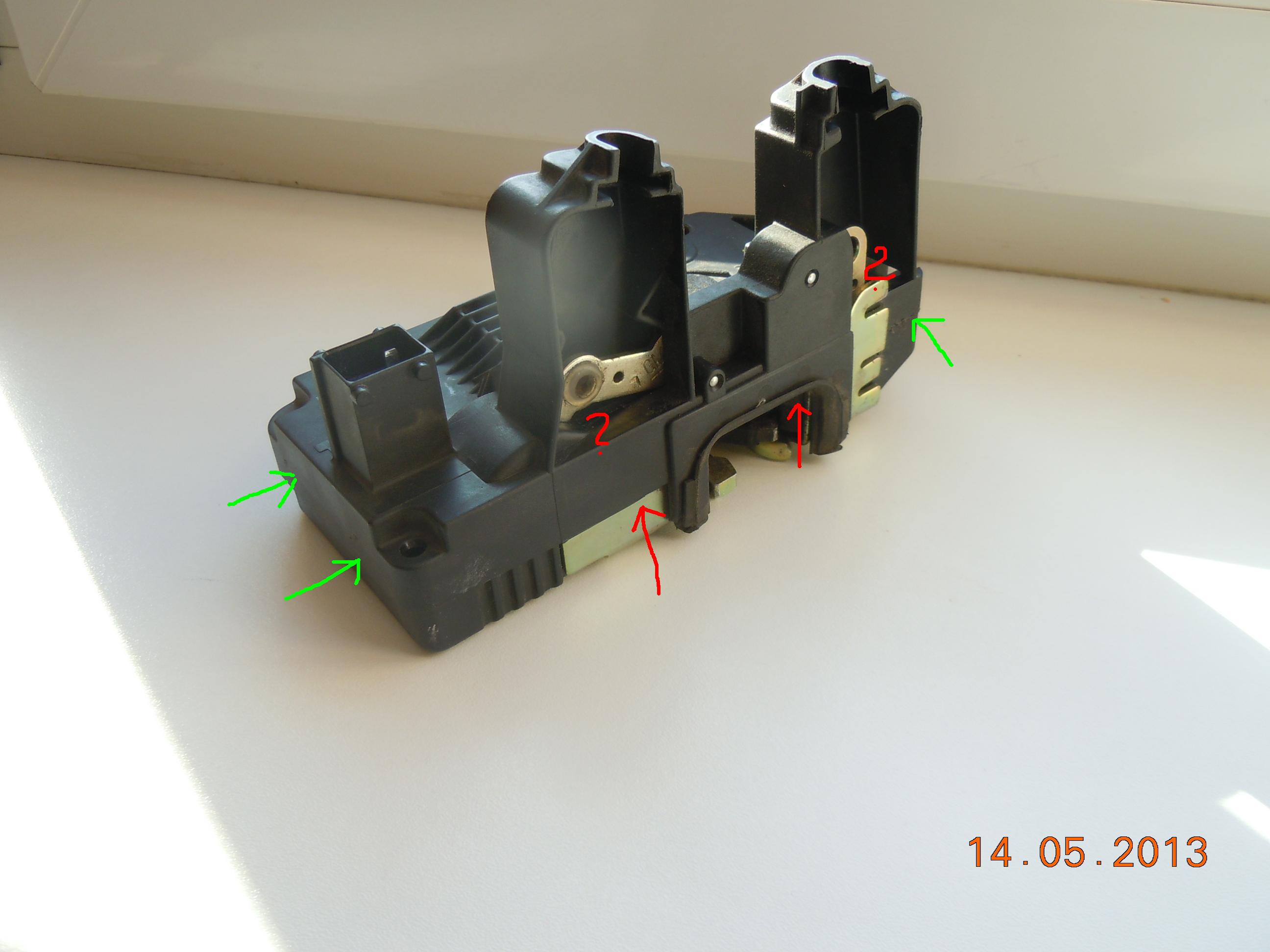

- změření napětí na svorkovnici k ovl. mech. zámku řidiče - na 7mi pinech mínus a na 1 plus (při nepoužití DO na klíči) ... nevím jestli to tak má být
- promazání mech. zámku
Napadá mě jen, že by to mohlo být asi v tom zámku řidiče co (mikrospínače) ?
