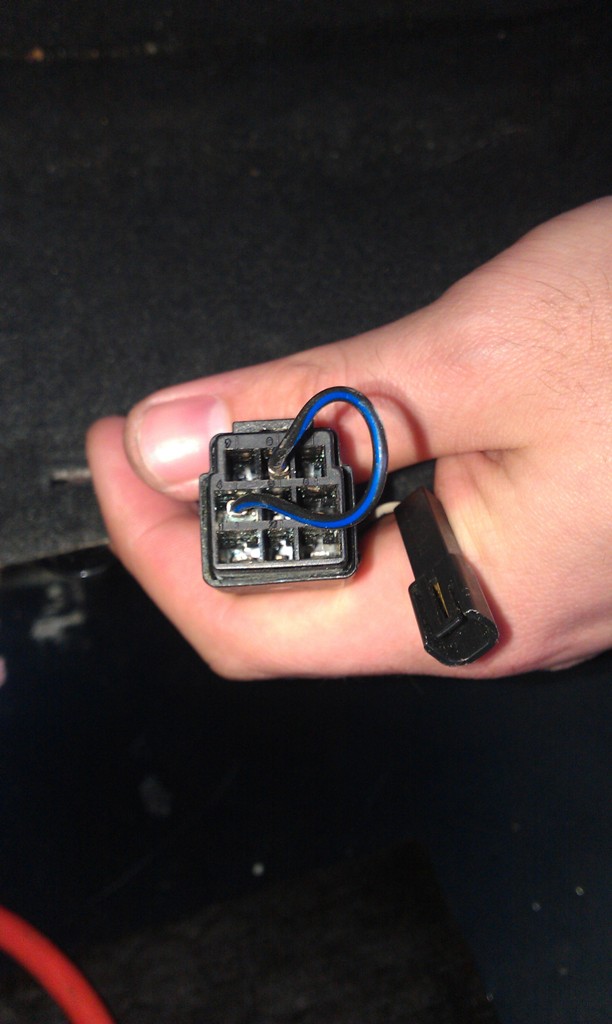

U mě to je toto:
Ale já nemám tažné, takže proto je tam ta propojka. Ty bys měl mít na zapojeném tažném zařízení zásuvku s koncákem, který umí zlobit.Dřívější srdcovka, prodaná na díly pro UA: Astra 1,6 G caravan 99, motor X16SZR, 55 kW, VIN: W0L0TGF35X20326xx, tmavě zelená metalíza,

Koukám, že to máme zapojený stejně. No a zkusils to změřit? Máš na té propojce napětí? Není tam třeba studeňák? Není ta propojka zoxydovaná, protože ležela ve vlkhu v té kapse? Zkus ji rozpojit a očistit ty kontakty. Měřit, měřit....

No já to chápu tak, že pokud nemáš originál zásuvku na tažné, tak musíš mít propojku a i při zapojeném vozíku ti bude svítit na autě zadní mlhovka. Protože při originál zásuvce máš do tohoto konektoru na fotce zapojenou kabeláž ze zásuvky s koncákem, který odpojuje zadní mlhovky auta. Nezbyde ti nic jiného, než lehnout pod zadek auta a zkouknout napojení neoriginál zásuvky na kabeláž zadních světel. Tam si myslím, že bude nejspíš zakopaný pes. Kdosi tu říkal, že kabeláž pro tažné s konektorem měl schované pod krycí lištou pátých dveří v prostoru protikusu zámku.

Konektor X1 je na předním sloupku vedle ručky pro otevírání kapoty motoru, schovaný za umělohmotným krytem (ten musíš vypáčit). Konektor X25(26) s propojkou je schovaný na dně té kapsy, která je na mém snímku ve vláknu. Ale někdo ho má schovaný za umělohmotným krytem prahu kufru. Ta propojka tam musí být. Koncový spínač pro vypínání zadních mlhovek by měl být v originál koncovce pro připojení vozíku.

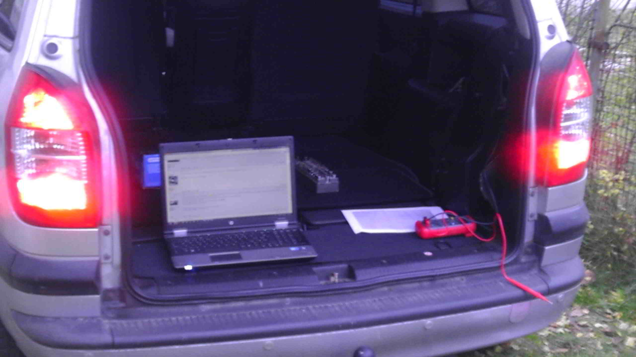

Tak jsem to prolezl, a výsledek se koukněte níže
Problém byl v konektoru X-26, stačilo vyčistit kontakt s "pružinkou" - rozepínací kontakt pro tažné.
Díky Mike S. ( https://www.astra-g.cz/forum/viewtopic.p ... &start=30v ) vím je tento konektor u Zafiry v pravém zadním podběhu.
