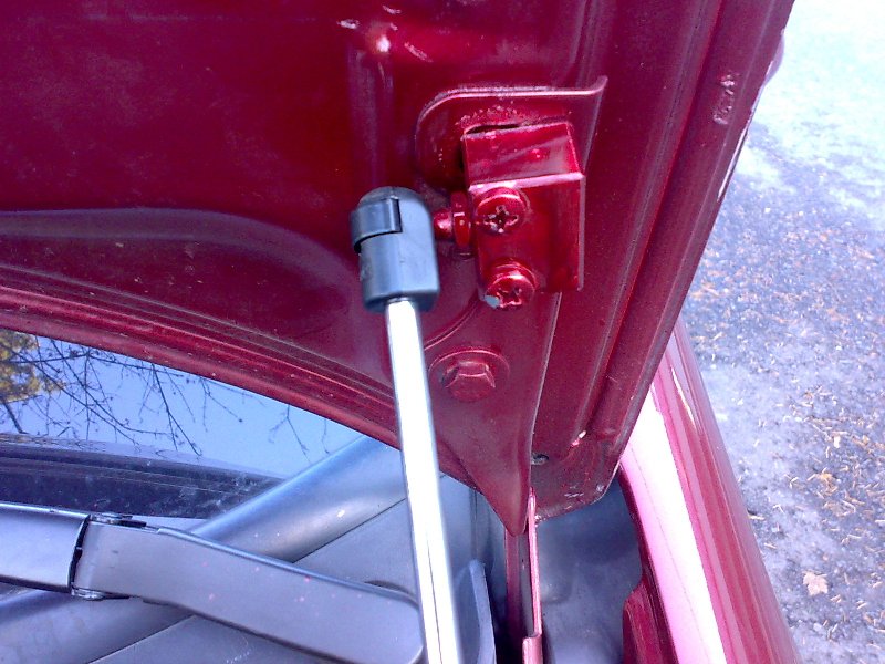

Re: Help me se vzěrami kapoty Motoru
Je to kupované z Carbonie a je to přímo pro Astru - G. Dal jsem tam velkou podložku, takže to s tím necvičí a mám to na autě už přes dva roky myslím a pořád stejný tlak. Drát tam je furt, kdyby náhodou
.. ničemu nevadí. Když se kapota zavře, jsou trochu vidět a možná se někde i malinko dotýkají, ale jen lehoučce, otlačené nejsou.
- Příspěvky: 5540
- Bydliště: Ostrava jak Cyp
Jo a ještě jedna věc. Oba spodní klouby jsem trochu vzal flexou. Když se otevře kapota, kloub jde vůči kuličce nahoru a vzadu se mi opíral o tyčinku vnitřního čepu, tak jsem tam vypiloval takové "U"čko a trochu to vybral na tu tyčinku, ať se to nešprajcuje. Mělo to totiž tendenci vyskočit z čepu ven, ikdyž je to zajištěné takovou drátovou závlačkou..

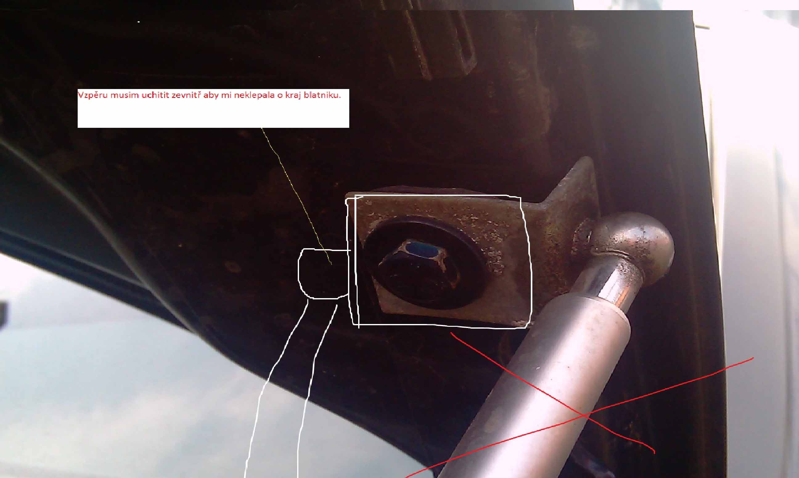

za 1 jsou to na astru G
za 2 spodni drat tam nedavam abych je mohl vyhačit jak budu potrebovat otevrit kapotu uplně. poněvač vzpěry chci aby mi držely kapotu přivřenou.
za 3 když jenamontuji tak jak si poslal fotku tak mi klepou o blatnik a drou novy lak. tak je musim dat do vnitřni strany motoroveho prostoru.
nemam fotku tak jsem udělal skicu do zde vloženych fotek pro znazorněni.
Já mám zafiru ale to bude asi stejné s astrou a řešil jsem to jedním tlumičem a stačí to.Nechal jsem si udělat hliníkové kostky a tlumič jsem sehnal v kovošrotě zadarmo.endriko píše:Zdravičko. at hledam jak hledam nidke jsem nenašel info jak namontovat vzpěra kapoty. už jsem si upravil držačky a astale to nepasuje. Mohl by mi někdo poradit a popripadě vložit fotku? Diky.
