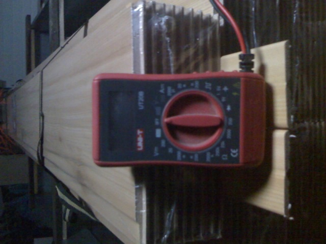

Pouzdra sem si už koupil a chci je strčit do tý plastový krabičky v motorovým prostoru (je skoro prázdná tak ji zaplním :lol: ) jen ještě jak změřím ten odběr mám takovej ten obyč měřák a nějak nevím jak :cry:

ten merak prepni na ampery(mozna na miliAmpery :) :) a az to budes mit zapojeny tak vytahni pojistku z toho pojistkovyho pouzdra :) zapni ty tvoje svetylka (nebudou svitit protoze mas furt vytazenou tu pojistku v obvodu :D ) no a na jeden vyvod pro nuz pojistky priloz treba červenej kabel od meraku a na druhej vyvod pro druhej nuz pojistky dej černy kabel od meraku :) a na meraku ti naskoci odber :).. asi tak ho zmeris .. :)

tak jak píše Fritol,ale svítit ti to bude,protože tím ampérmetrem to dáš jako na tvrdo a místo pojistky máš ten měřák!Na tom multimetru si nastav Ampéry,začni na tej největší hodnotě a pak postupně přepínej do menší hodnoty dokud ti to neukáže přesnou hodnotu,zobrazuje se tam i desetiná čárka,tak at tě to nemate!Já si myslím,že víc jak 2A to brát nebude,ledky nežerou, jedna ledka bere pár mA a když jich je tam víc,tak se jich nusí sejít víc aby to hodilo 1A(záleží kolik žere ta řídící jednotka pro ně!A ty strobáče berou taky pár mA!
Jinak k nastavení toho měřáku černej kábl je mínus(kostra) ten má poze jednu zdířku na měřáku kam se dá zapíchnout a plusovej kábl(červenej) má víc zdířek,aspon já to tak mám,v jedné se dá měřit dám příklad napětí,propípat zda kabal nabo vedení není poruženo nebo má kontakt,měřit odpory a další zdářka na měření ampér,tranzistorů a kondenzátorů!Tak to dej do té zdířky u který budu značka A (amper) jinak bys to nezměři a můžeš si ho poničit!Jinak ty měřáky jsou jen do určitého zatížení Ampér,já ho mám pro 15A ale jen max 10sec. pak mi schoří!Až budeš měřit,tak si to taky nastav já mám bud střídavý nebo stejnosměrný ampéry!!!AC (střídavý proud nebo napětí)DC stenosměrný prod nebo napětí a ty máš v autě stejnosměrný,střídavý je třeba v domácím rozvodu!

nafotíš a dáš sem fotky jo?Jinak s těma svorkama to vynech,koukal jsem,že je tam nemáš na měřáku,že ti rovnou jdou jen kabely na svorky,tak si přepni jen na měřění stejnosměrného proudu proudu(A) a pak to bude O.K!
Na té fotce se ty rozsahy nedají přečíst.
Nebo ještě jsou kleštové měřáky proudu,ale to už je asi moc složitý a jen tak ho nikdo nemá,ale dají se s ním měřit proudové oběry bez problémů,jen mezy packy kleští chtíš kabel a rovnou ti to na displeji ukáže momentální odběr!
pokud nebudeš vědět,tak nahod detailní foto měřáku a zbylých věcí a poradím ti! 8)
