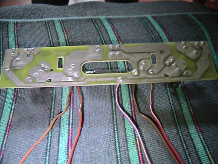

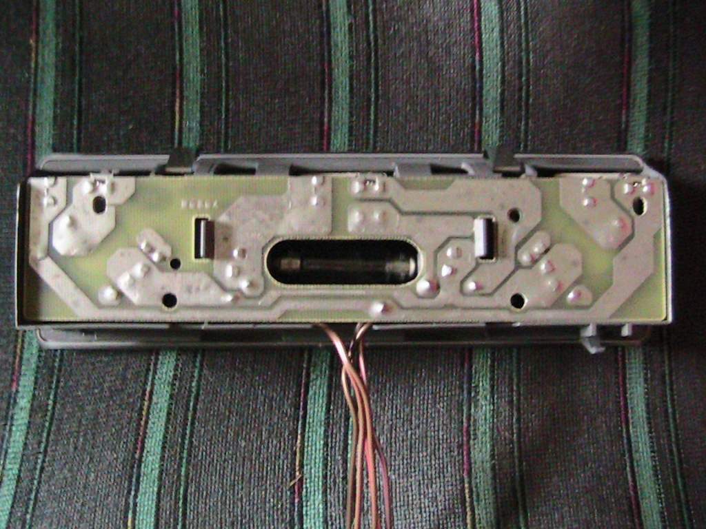

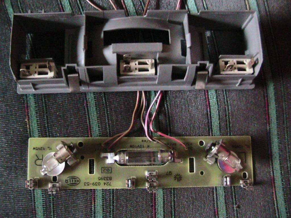

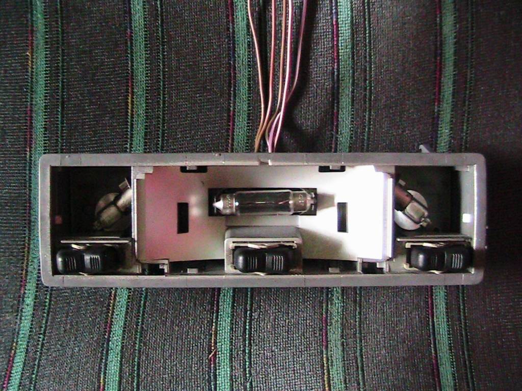

ahojte.chlapi nevedeli by ste mi poradit ako mam spojit tie obvody?
Re: DM: Stropní světlo s lampičkami - montáž
to je plosak so svetla.na bokoch su tam 2 lampicky na citanie nad nimi vypinace a stredne je normalne svetlo s tromi polohami.lenze ide z toho 5 kablov a neviem ktore mam prepojit
Ale z čeho to světlo je, to není z Astry, ne? Pomohlo by kdybys dal fotku i celého světla, ne jen plošáku.
to prave neviem lebo bolo na autovrakovisku v astre f hodene v kufri a na kolko mam aj ja astru f myslel som ze to bude sediet.ale ide z toho 5 kablov- hnedy,hnedocerveny,fialovobiely,hnedocierny a cervenobiely.v mojom mam original svetlo normalne.tak neviem co s tym
Ty barvy vodičů by se možná daly porovnat z tohoto schematu VI:
