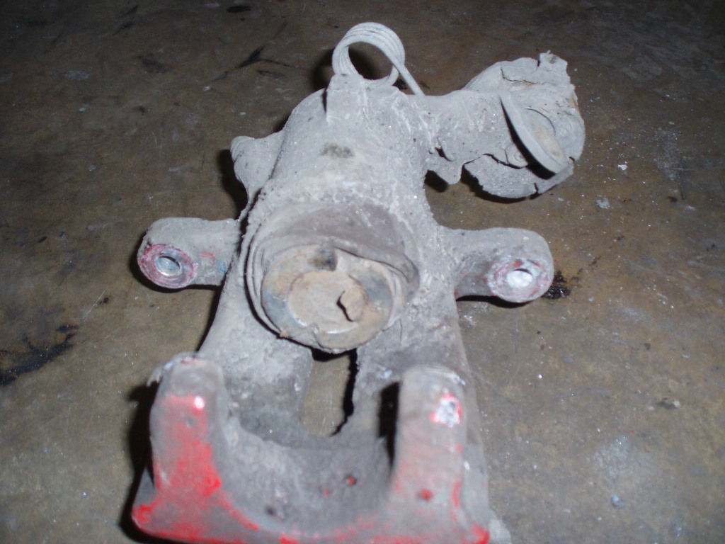

O víkendu jsem se konečně dostal k nějakým opravám.
Přední kulový čep vyměněn a zadní brzdová čelist na leve straně vyměněna, jelikož ručka už skoro nebrzdila.
Po sundání jsem si všiml, že prasátko bylo zaseklé, ruční brzda se nevracela a kolem byla smotaná gumová prachovka, nedivím se, že to nebrzdilo jak mělo.
Teď je to OK 8) brzdí to jak sviňa :D

Tak tady je ta hrůza, prostě musela ven. Na vrakáču chtěli 1000kč, ale hlavně jak funguje, opravdu je to rozdíl. :D

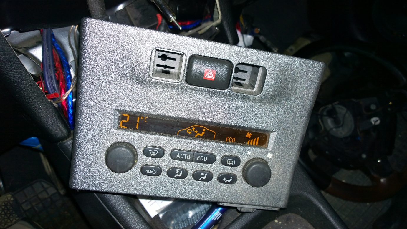

Takže pánové, žádná kalibrace nebyla potřeba a jak říkal Azafír, a ten měl pravdu, byl problém v elektroinstalaci.
ALE HLAVNĚ ŽE TO UŽ FUNGUJE
Jenže normální člověk se v tom prostě nevyzná, problém byl, že se jeden káblik, co je ve svazku, prostě prošoupal a za to si můžu sám. Když pořád za ty kabely taháte ,tak se to prostě stát může, kdyby je dělali jen o něco delší :D ,že.
Takže opraveno, pánovy jsem dal 500kč 8) 8) 8) a byl jsem rád jak blecha.
To aby jste mohli takhle udělat, musíte prostě elektrice rozumět :D

Jinak, kdo by měl zájem, mám na prodej funkční panel ke klimatizaci Klimatronicu, prodám ho za to, co jsem ho koupil v autě byl jen na odzkoušení, jelikož jsem si už nevěděl rady a koupil jsem ho.
Je na 100% funkční.
Cena bude i s dopravou, to už mě nezabije.

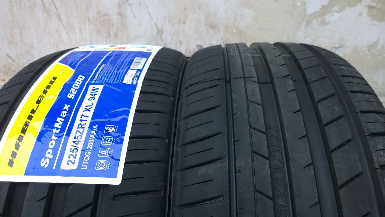

Příspěvek od kleinak » 02 čer 2016, 20:32
Tak jsem si dnes udělal radost, to nešlo nevzít.
I když budou až na příští sezónu, tak je lepší se předzásobit a neshánět na poslední chvilku :lol:
Ty co mám mě na letošek ještě vydrží, ale tyhle vypadají lépe :D , aspoň co se týká odvodu vody.

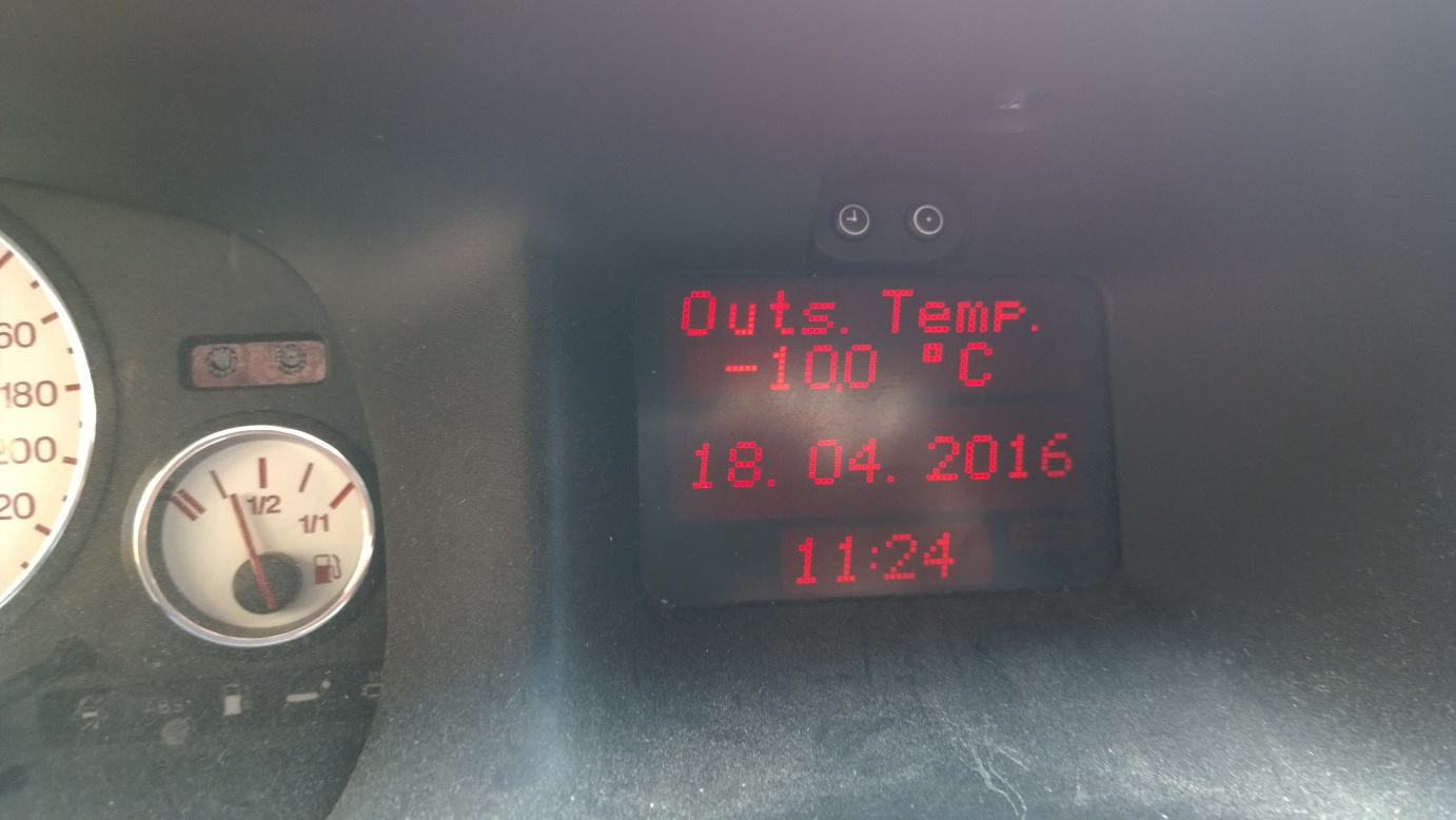

venkovní teplota trochu blbne
Příspěvek od kleinak » 17 čer 2016, 21:07
Pánové, konečně jsem našel fotky toho mého displeje, už jsem volal mechanikovy, prý špatné teplotní čidlo.
Setkal jste se s tím už někdo. Měl někdo ten stejný problém?
Prostě to ukazovalo venkovní teplotu na jaře v dubnu kolem poledne -5,5 a jindy - 10 stupňů, nechal jsem to tak a prostě jsem to neřešil, do pár dnů se to Samo spravilo :D
Nikdy se mě to ještě nestalo, snad se to nebude opakovat. :o
