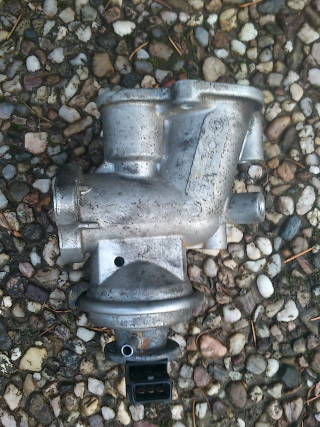

Ahoj borci,
zakoupil jsem EGR ventil z bouračky na moje auto v podpisu. Ten můj, už je asi na odchodu. Jen mám problém s tím, že současný vypadá takto:
http://ecat.elit.cz/AGR-Ventil-PIERBURG ... c3Mi4xMi4w
A já tu mám ten na přiloženém fotu, který má ještě navíc konektor. Jaký je rozdíl? Já mám auto z roku 2000 a ten s tím konektorem je z roku 2003, což by mělo být stejné ne?
