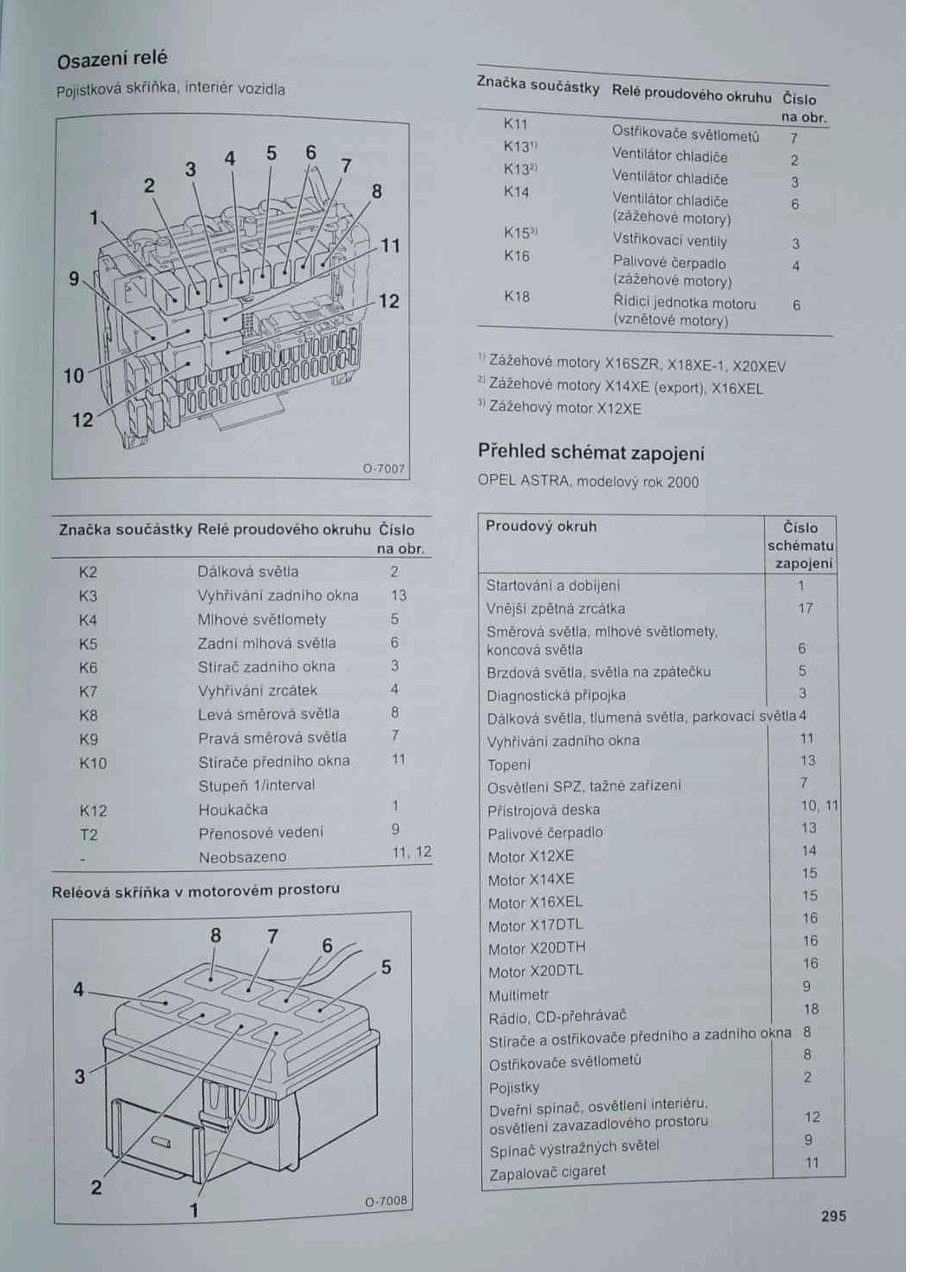

dik za rady a ted takto kde najdu to rele??? zarovky se zdaji byd dobre, a kde najdu relátka blinkrů? abych na ne koukl ? diky vsem
vasekpetr1
Příspěvky: 3106
Re: Rychle bliká blinkr -kontrolka ve voze co stím
Příspěvek od vasekpetr1 » 26 čer 2014, 10:08
Pojistková skříňka, horní řada, dvě žlutá relé, zcela vpravo. Dají se prohodit mezi sebou a budeš hned vědět, jestli je to tím.

Příspěvek od nefakcenko » 27 čer 2014, 09:04
diky , vyreseno i bez navodu bylo to to rele.....

Mě zase občas neblikal pravý blinkr, vyměnil jsem žárovku a nepomohlo to.
Tak jsem prohodil pravé a levé relé, najednou oba dva blinkry blikají bez problémů. zajímavé

Hm, tak jsem se radoval zbytečně. Dneska mě opět blinkr bliká jen někdy. Relé jsem prohodit, žárovky vyměnil a vystrikal kontakt sprejem. Čím to může být?
Opel Astra G, 1.6 Z16SE /2003
vasekpetr1
Příspěvky: 3106
Příspěvek od vasekpetr1 » 16 kvě 2016, 12:06
A závada se přenesla na druhý blinkr po přehození relé? Pokud ano, tak je to jasné - relé. Pokud závada trvá na původní straně i po přehození relátka, tak kontrola páčky blinkrů, kabeláže od páčky do multitimeru, vlastní "mulťák", kontrola fastonů pod deskou pojistkové skříně.
