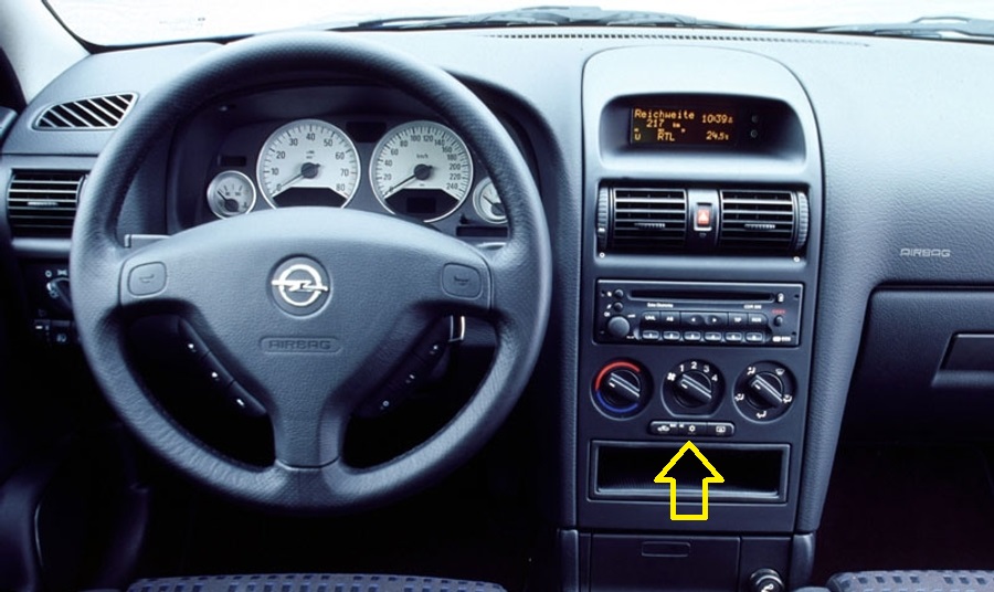

Možno trochu Off Topic, ale LEDka tlačítka zapnutia klimatizácie svieti tak nevýrazne, že za bieleho dňa to ani nie je vidieť. Riešil to už niekto? O pozícii tej kontrolky ani nehovorím, je to na zabitie. Jedná sa o manuálnu klímu Astra G.
