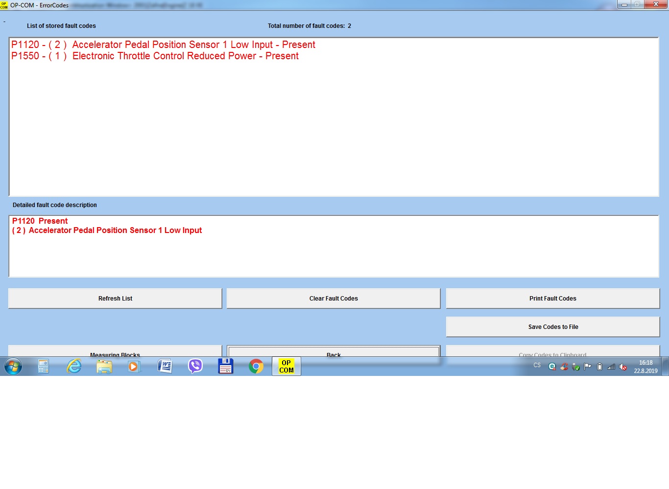

Taak a jedeme dál... Představte si že odešla (opět!!) hadička v nádrži co jsem minulý rok vyměnil! Totálně zpuchřelá! Dával jsem oboustranně odolnou benzínu jen že ouha co mě bylo vysvětleno je třeba tam dát plastovou spešl protože jinak biosložky v benálu tu hadičku rozleptají opět. Tak vyřešeno ale mám další problém a už se mi to přestává líbit!
Auto na benzín nejede moc dobře. studený start sice nastartuju ale chod je nesouměrný moc se mu nechce do otáček a vypisuje chybu P0170 - směs příliš chudá nebo bohatá. -
Dal jsem novou delphy lambdu (před katem) nepomohlo,
vyčištěná klapka (i ten malý otvor) nepomohlo,
vyčištěná váha vzduchu - nepomohlo
jiná zap lišta -nepomohlo
nové zapalovací svíčky - taky nic
mohl by se mi někdo prosím podívat na livedata? Něco sem natočil ale párkrát nevím proč se mi sekl opcom. dám sem odkaz na ně na uložto.
https://uloz.to/file/cNpNqa7H6YAE/lived ... zafira-rar
Díval jsem se na opcom a nezdá se mi tam nějaká hodnota vyložene špatná ale přiznám se že tomu moc nerozumím
Jinak tady dávám co jsem vyčetl za chyby před výměnou lambdasondy - buď tam už byly z dřívějška nebo nevím. Zaráží mě i ta chyba plynového pedálu . ta se objevila i po vymazání tak že zde si nejsem jist zda zkusit senhat jiný pedál?
Byl bych moc rád za jakoukoliv radu - šmoulinu nechci odepsat protože na plyn jede parádně bez jakéhokoliv zaváhání, koroze skoro žádná, co je to se snažím hned opravit a auto je fakt jinak v supr stavu
jen ten motor no teď poslední dobou nějak zlobí ![Sad :-(](./images/smilies/icon_sad.gif)
první napíchnutí - svítí kontrolka motoru: Po smazání a jízdě se objevilo tohle bez toho aby svítila kontrolka motoru: po smazání chyb viz hore a další jízdě už s novou lambdasondou delphi bez rozsvícení kontrolky motoru: jinak v v odkazu na livedata by ty chyby měli nějak i být vidět? nevím.

Prolez všechny hadice přívodu vzduchu. U klapky, tam je kolínko, měl jsem ho děravé, všechny hadice od vstřiků LPG a k MAP sensoru pro LPG. Taky koukni, nevím zda máš teda EGR, zda nepraskl jeho nálitek na sání motoru a zda sedí dobře trubka vedoucí k posilovači brzd, je tam i takovej plastovej talíř - zpětná záklopka, v neposlední řadě trubička s hadicí vedoucí k ventilu recilkulace benzínových par.
Také MAP senzor ŘJ motoru může být netěsný, je na ókroužek nasazen v sání.
Může to někde přisávat falešný vzduch a když to jede na LPG, tak by to mohlo přisávat vzduch někde hadicí na LPG v době, kdy tam LPG není puštěno.
Předpokládám, že na hodnoty teploty nasávaného vzduchu a teplotu chladící kapaliny si koukal a jsou odpovídající realitě.
Dalo by se zkusit sundat hadici sání z klapky a klapku rukou na volnoběhu motoru zacpat, motor by měl chcípnout, když ne, pak by se dal šikovně poslechem najít zdroj přisávání vzduchu.
Mára
