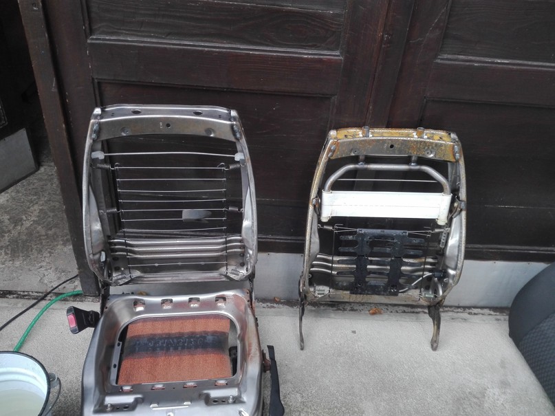

Dneska jsem musel měnit sedadlo řidiče - praskl výškově stavitelný podsedák v levém koubu tak, že opěradlo prostě spadlo na levou stranu a celá sedačka se zkřížila. Do toho mě upadla zničeho nic loketní opěrka :-(
- Díky Cobeinovi za náhradní z jeho Zafiry se mi podařilo dvě sedačky skloubit do jedné funkční :-) V záchvatu vzteku sem chtěl vyměnit obě dvě ale bohužel Cob poslal omylem sedadlo spolujezdce tak sem ho musel flexou provizorně upravit aby pasovalo na řidičovu stranu a týden jsem s tím jezdil.
Jelikož Cobovo sedadlo je "houmles edition" tak sem ho musel komplet rozebrat a prakticky jsem s něho použil pouze výškově stavitelnou kostru + potah který byl v daleko lepším stavu než ten můj původní (mimochodem kdyby jste se někdy rozhodli ty potahy sundat a vyprat NEDĚLEJTE TO! totálně je v pračce zničíte.. nejde odemont a následné nasunutí na kostru -to jde dobře ale v pračce se s toho stalo klubko nití s mapama jako hrom)
No tak že dneska - seskládaní sedadla řidiče - dán "nový neprosezený" molitanový výlisek podsedáku ze sedadla spolujezdce- ten původní byl totálně KO - neuvěřitelné jak to je poznat!! Do toho oprava ulomené loketní opěry + předělání výhřevu sedadel.
Jediné co mě štve je jiný tapec sedadla řidiče ale je to lepší než ta má hrůza a hlavně sedadlo je krásně neprosezené pevné! Paráda a NEVRŽE!! :mrgreen:
zničený bok sedáku řidiče (270tis)
vlevo Cobeinova odstrojená - vpravo moje opěrka - všimněte si jiné úchyty pro hlavovou opěrku a mé má bederní stavitelnou tuhost

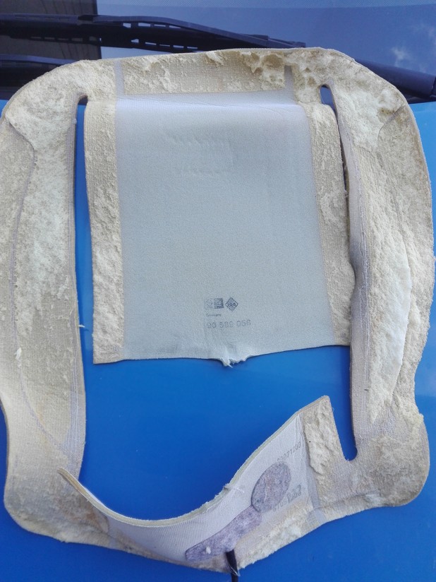

Jinak sundat ze starého sedadla výhřev chce trošku odvahy a umu - je tam přilepená cca 4cm širokou 3M páskou a drží docela pořádně! Sundat dečku z opěradla je v pohodě to jde docela snadno ale sundat jí s podsedáku to chce trošku síly a dost to připomíná stahování kůže z kapra :mrgreen:
Bacha na viz červené šipky - jsou tam drátky pro boční výhřev ty se nesmí potrhat! - ve žlutém kolečku je jen plátno ten klidně můžete trhnout. Jinak bacha také na přívodní kabely - sice tam docela dobře drží ale...
Pak dát ty dečky na druhé sedadlo není problém - sundatvtapec jde velmi dobře. Je ale třeba vytáhnout dráty co drží tapec uprostřed po krajích a nahradit je pak třeba ska páskama viz foto. Já tu vyhřívací dečku ještě přilepil UHU lepidlem... ale jen na pár místech aby se neroloval při nasednutí.
ty drátky jdou ztuha vysunout ale jdou

výhřev dečka sedák - červené - nesmíte přetrhnout jsou tam drátky! - žluté přetrhnout můžete
Jde to sundat ale trošku musíte zabrat. jako když stahujete kapra :-)
a při montáži použít ska pásky
