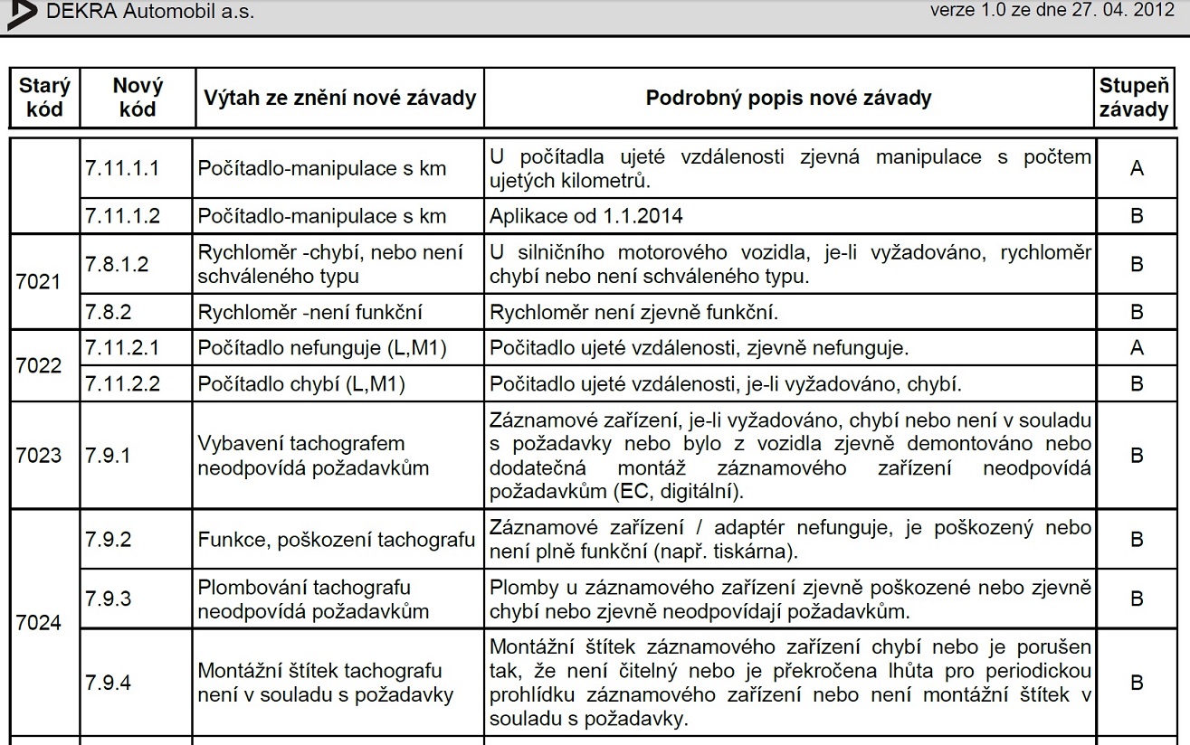

Ono se může jezdit bez přístrojovky? Odkdy?
Jestli na ní někomu něco nefunguje, je to v pořádku, toho si pčr při běžné kontrole nevšimne. Ale jestli Ti bude celý přístrojový štít chybět, závada "A" a cestu končíš na odtahovce.
Hledej kód 7022.
Hledej kód 7022.

HonzP píše:Ono se může jezdit bez přístrojovky? Odkdy?
Hledej kód 7022.
Prosim tě zklidni své rozhořčení a nepiš tady bludy ty závado á
Re: Počítadlo KM nesvítí !
Naprosto suše si dovoluji podotknout, že absence měřidla ujeté vzdálenosti může posloužit jako moc hezký hromosvod PČR.
Takže máš pravdu, že jezdit bez něj může, jen dodávám, že v případě policajta prudila pokračuje vůz na podvalu.
Takže Tvoje rada je hezká, ale špatná. Jestli mám v něčem nepravdu, klidně mě uveď na pravou míru, zkus víc faktů a míň smajlíků prosím.
Na tom mě asi nejvíc překvapuje, že porucha rychloměru je v béčku??
Pletete více věcí do jedné. je samozřejmě jiné pokud s autem jezdíte bez budíků ( pokud zajdete do hloubky zákona tak tam máte klauzuli o závadách na vozidle a kdy se smí pokračovat a náležite to zdůvodníte) a zastaví vás pčr a jiné je pokud jste takový pako že bez budíků by jste jeli na stk - kde samozřejmě je tohle tak jak píšete. Je třeba rozlišit více situací...
Každopádně je to na diskuzi typu "kdyby bylo hovno cukrem sereme si do kafe"
Tak že to tak nehroťte.
Ono při normální kontrole ti těžko někdo bude zkoušet jestli je palubovka funkční. Na stk sledují pokud je rozdíl v km do mínusu.. to je jediné - pak se ptají proč.. pokud to opět náležitě zdůvodníš - opět není problém..
Třeba na koncernu bez palubovky ani nenastartujete. je v ní totiž imo
To béčko s rychlomerem mne taky překvapilo.. Když byl na TK kolega s masinou a měl tam tachometr z kola, tak ho technik chválil, že by ho jinak musel vyrazit..
