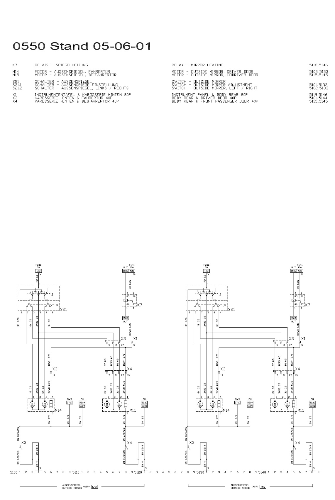

Schema zapojení zrcátek, případné dotazy zde :D :
Jestli jde opravdu o pravé zpětné zrcátko, tak zkontroluj přítomnost spínaného napětí a kostry od tlačítek kolébky na pinech 5, 21 a 27 konektoru X4 v PP dveřích. Pamatuj na to, že se tam díky tlačítkům otáčí polarita. Pokud už tam bude chybět napětí nebo kostra, tak budeš muset prozvonit konektor X3 ve dveřích u řidiče (jeho rozpojením ztratíš napájení ovladače zrcátek).

Tak sis ověřil, že pravé zrcátko je v pořádku, čili je problém v kabeláži do pravé strany dveří.
A stahování oken je úplně jiný obvod. Máš schéma, tak zkus něco maměřit!
