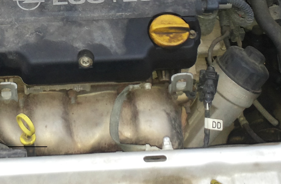

V příloze posílám obrázek jak to tady měl jeden člen ale podle mě 100% samo domo protože tohle jsme nikdy nikde neviděl.
1 kostra je od - baterie na karoserii u světla - na straně řidiče to uvidíš.
2 kostřící pásek je myslím si zezadu přivedení ke startéru - ale cece tohle fakt tipuju to by řekl někdo kdo to ví 100%. osobně jsem měl můj motor prolezlej dost, ale marně si vzpomínám kde bych ho viděl...
Tedy vlez pod auto podívat se na kabely co vedou ke startéru - stává se dost často že pokud jsou kabely ještě originální tak mají zalisované měděné nebo olověné koncovky či očka (to platí i pro koncovky na baterii) - v těch prolisech se ale časem udělá "studený spoj" a zlobí to - více méně laicky se to dá poznat tím, že ty konce jsou teplé - vysoký odpor. Sežeň si kontaktol a prostříkej to vše.
Nespoléhal bych na to že byla dělána generálka altíku - musíš to proměřit

Re: nastartuji a otačkoměr rychlost a palivoměr. nic
tohle nemohl udělat soudý konstruktér od Opla
![Smile :-)](./images/smilies/icon_smile.gif)
tady máš dalšího
I mistr tesař se někdy utne ![Question :?:](./images/smilies/icon_question.gif)
astra-g-caravan 1.4 16v x14xe/ 2000

No a já si tuhle flexi propojku udělal na Corse, pro údajně lepší převod kostry.... . Výsledkem bylo naprosté zblbnutí snad všech čidel co auto má, stačilo jí zase odpojit a byl zase klid.

Astra Classic II 1.4 Twinport to má takto štandart
