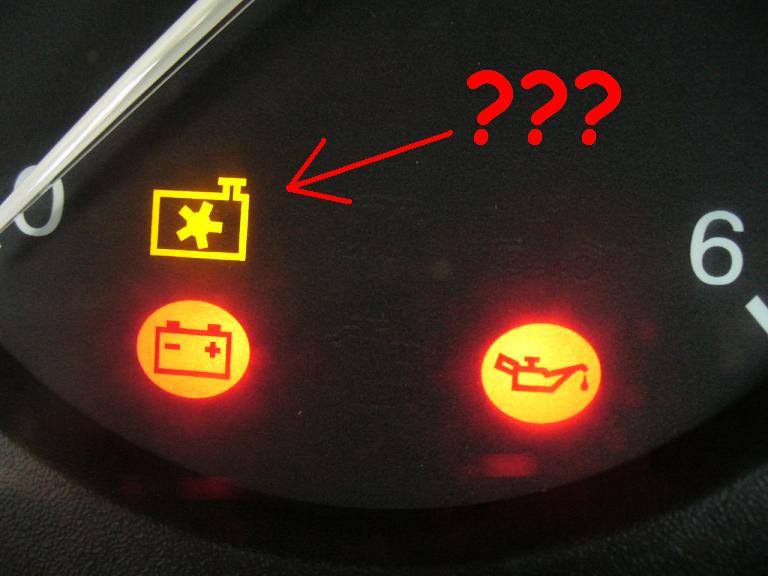

Zdravim chlapi mám problém potrebujem poradiť
Pri zapnutí klímy mi odpáli positku a vyhodí mi konrrolku chladenie motora nevie niekto čo to môže byť ?
Ďakujem za každú radu
- vasekpetr1
- Příspěvky: 3106
Re: Astra G OPC 147kw
Kterou pojistku? V motoru? V kabině? Díesel nebo benzín?
F3.40 (5A)v kabině je pro magnet spojky
F4 a F5 (40A) v motoru je pro ventilátory na chladičích
F3.35 (10A) a F2.39 (5A) je pro napájení ŘJ chlazení).
F3.2 (30A) v kabině je pro ventilátor v kabině.
Zkontroluj stav ventilátorů na motoru, jestli se volně točí, stav konektorů a kabeláže na čelníku a na řídící jednotce chlazení v podběhu levého předního kola - musíš sundat přední nárazník a jednotku i ventilátory krásně uvidíš. Postup na demontáž předního nárazníku najdeš v knize "Jak na to" (můžu poslat na mail) nebo i zde na fóru .
