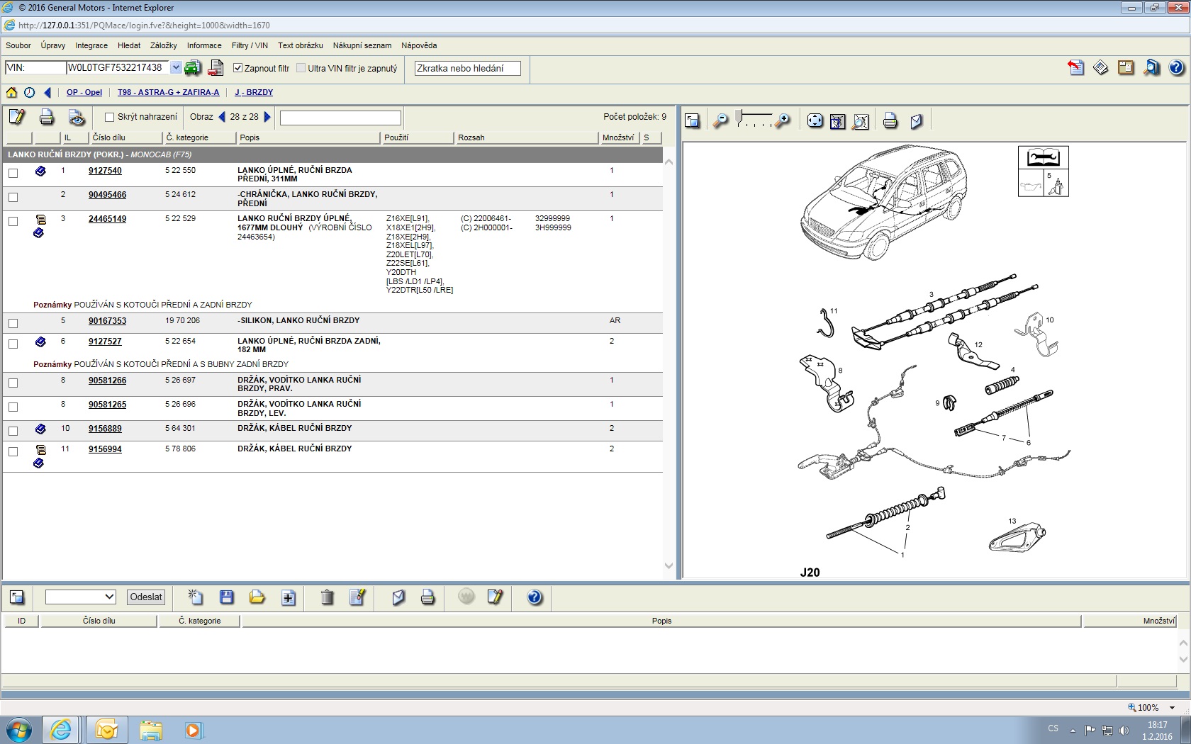

Zdravím odborníky. Chtěl bych poprosit, zda mi někdo mohl poradit, jaké lanovody mám pořídit na mou Zafiru 1.8 16V, r.v. 2003, VIN WOLOTGF7532217438. V EPC mi to vyhazuje na můj motor dva druhy, a to 1355 mm a 1677 mm. Vyčetl jsem, že ty kratší jsou na brzdy se zadníma bubnama (což nemám) a ty delší jsou na zadní kotouče (můl případ). Je to chlapi pravda? Abych neobjednal k mojí smůle ty opačné :( . Díky všem za radu. Honza

Já tam na položce č. 3 vidím jasně lanovody 1677 mm pro kotouče, tak ty bys tam měl mít. Položka č. 6 je mezikus pro bubny, a ty tvrdíš, že nemáš.
A malé upozornění pro VIN: óčko není nula :wink: . Čili: Wé Nula eL Nula Té Gé eF...

Díky moc za pomoc. Právě pod délkou 1677 mm jsou různé kódy. A s tím VINem sse omlouvám, vždycky a všude mi to zatím fungovalo.. :? Akorát jak se dívám na tvůj screen, tak já ho mám jiný ( a to bude možná kámen úrazu té "0" místo "O"....).
Známy, co montoval lanovody na Zafě 1.8 r.v. 1999 říkal, že měl při montáži oba dva typy a ten co tam měl být tam nepasoval.... Tak proto můj dotaz. Jinak ještě jedno díííííííky. Honza

Teď jsem zkoušel VINko s tou nulou a hle! Fakt do dalo výběr co jsi mi poslal... Já tam měl pořád ty óčka, takže to bylo zkreslené. Rada nad zlato. Díky
