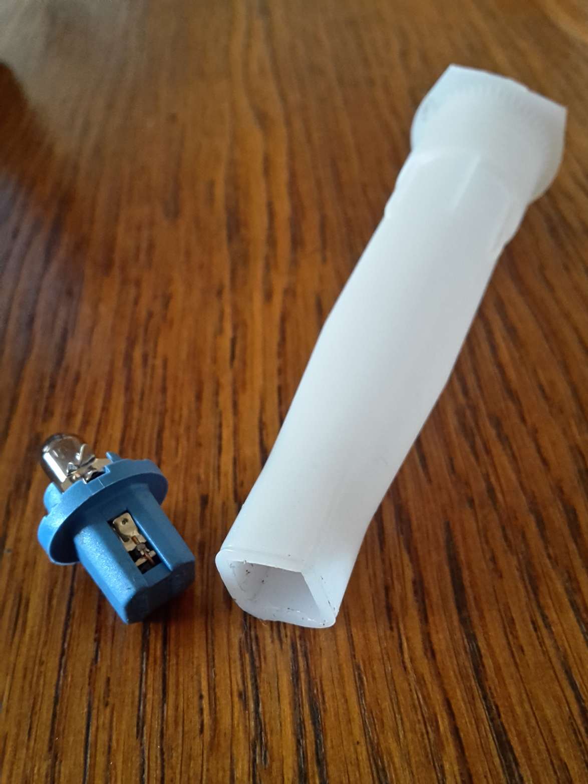

  • Příprava "vychytávky" pro demontáž žárovky -- instalovaná žárovka je do panelu bohužel lehce zapuštěná, takže ji nelze uchopit rukou (viz fotografie zadní části panelu topení); má čtvercovou postupně se rozšiřující patici (viz fotografie) o hraně 7,5mm u kraje patice a 8mm dále (hlouběji). Proto jsem si vyrobil jednoduché nářadí (viz fotografie) -- zde můžete uplatnit vlastní fantazii, mě napadlo následující:
    • vezměte plastovou špici na vytlačovací tuby silikonu či jiných tmelů, ze které odřežte její špičku (odhadem cca 2-3 cm)
    • následně si najděte nějaký kousek kovu čtvercového, postupně se rozšiřujícího průměru. Ideálním kandídátem jsou zde starší pilníky, jejichž rukojeť má přesně onen čtvercový, postupně se rozšiřující profil.
    • za mírného nahřívání (teplá voda, horkovzdušná pistole, ...) postupně nasouvejte plastovou špici na tento kovový profil tak dlouho, až se vám podaří vyrobit čtvercový tvar o hraně dle patice žárovky (cca 7.5 mm)
  • Uvolnění žárovky pro demontáž -- pokud demontujete žárovku u voliče směru výdechu vzduchu (můj případ), doporučuji otočit knoflík do pozice ofuku okna. Tím se posunou zadní páčky mechanismu voliče do polohy, ve které uvolní žárovku pro demontáž. V případě žárovky u voliče teploty vzduchu je dle obrázku více místa, tam by dostupný prostor neměl být na pozici voliče závislý (ale nezkoušel jsem, třeba je to jinak -- můžete si to snadno zjistit).
  • Vlastní demontáž žárovky -- pravou ruku prostrčte skrze kastlík spolujezdce do útrob středového panelu, levou rukou si skrze přihrádku nad popelníkem podejte tuto vychytávku a oběma "našmátrejte" pozici žárovky. Nasuňte vychytávku a žárovkou lehce pootočte podobně jako při uvolňování šroubu (tj. proti směru hodinových ručiček). Žárovka se uvolní, v ideálním případě vám zůstane zaklíněná ve vychytávce, takže vám neupadne a nebudete ji muset lovit v útrobách středového panelu.

Zadní část voliče topení systému DELPHI se dvěma žárovkami (modré patice).
Detail žárovky.
Detail žárovky.
Vyrobená "vychytávka".
