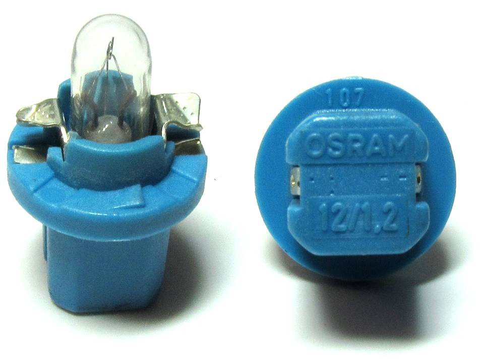

- Příprava "vychytávky" pro demontáž žárovky -- instalovaná žárovka je do panelu bohužel lehce zapuštěná, takže ji nelze uchopit rukou (viz fotografie zadní části panelu topení); má čtvercovou postupně se rozšiřující patici (viz fotografie) o hraně 7,5mm u kraje patice a 8mm dále (hlouběji). Proto jsem si vyrobil jednoduché nářadí (viz fotografie) -- zde můžete uplatnit vlastní fantazii, mě napadlo následující:

- Nainstalujte novou žárovku a vše zkompletujte. Já ji musím teprve koupit -- jedná se o žárovku výrobce OSRAM 12V 1.2W s paticí BX8.5d (někde píšou jen B8.5d).
