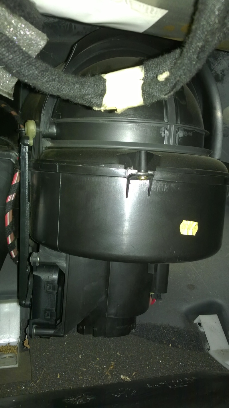

Tak jsem vyndal kastlik spolujezdce a klapku si pěkně prohlédnul. Táhlo od motorku ke klapce vypadá, že je v jednom kuse. Klapka nejde otevřít ani manuálně, ani při zapnutém ofuku okna. Prostě se ani nehne, je jako přibitá. Jenom při vynaložení větší síly jsem schopný s klapkou pohnout o cca 1 centimetr. Takže zaseklý motorek klapky?
Jak může být náročná výměna motorku - prací a finančně?

To je klapka vnějšího - vnitřního ofuku, ta se směrováním na okno nemá nic společného. O to se starají serva v systému klimy.

Včera večer jsem se znovu díval za přihrádku u spolujezdce. Vlevo od ní jsem skutečně nic neviděl. Schránka na filtr, a okolo ní spousta plastu všude okolo. Ale když jsem spustil klimatizaci a hrál si s klapkou recirkulace vzduchu, tak jsem viděl spoustu bordelu ze stromů. Jehnědy, semena lípy .... atd
Předchozí majitel asi rád pobýval v přírodě :D
Snad je tedy příčinou potíží pouze nějaká ta jehněda, a po vyčištění to bude v pořádku. Uvidíme, dnes jedu do servisu.
