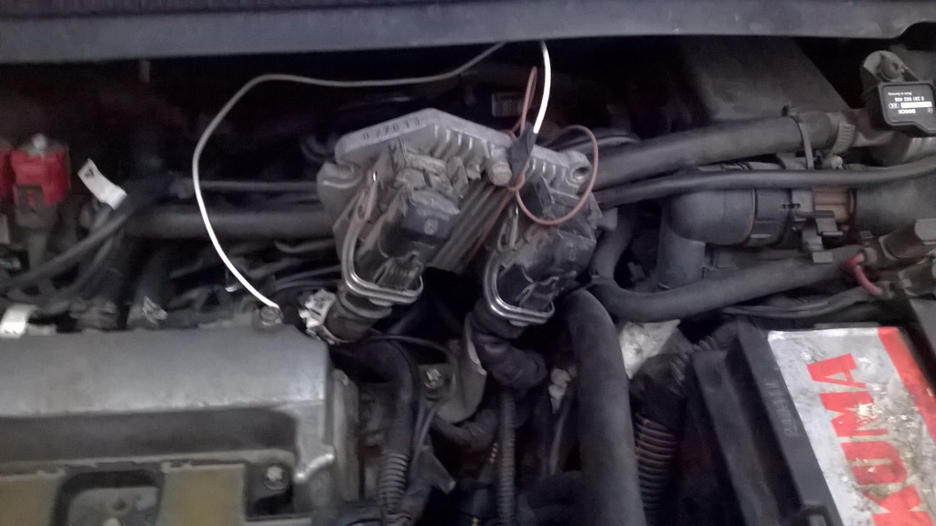

Káble medzi ECU a injektorom premerané - sú OK, aj pri pohýbaní.
Vymontoval som ECU. Zabudol som pri tom odpojiť baterku, ale asi sa nič nestalo.
Uvoľnil som káble a napojil ECU naspäť. ECU teda nie je namotovaná na motore, ale som ju uchytil o hadice a káblové zväzky.
Auto šlape bez problémov, doteraz sa mi nezopakoval vyššie uvedený problém, chyby nesvietia...
Po dlhej jazde je samozrejme motor horúci, ale ECU je studená, príp. vlažná.
MôŽEM TO TAK NECHAŤ?
Bojím sa o káble, či sa nepolámu.

tu je foto
Riadny amatérizmus, ale chodí to....
Takže nechať tak?
Takže nechať tak?
