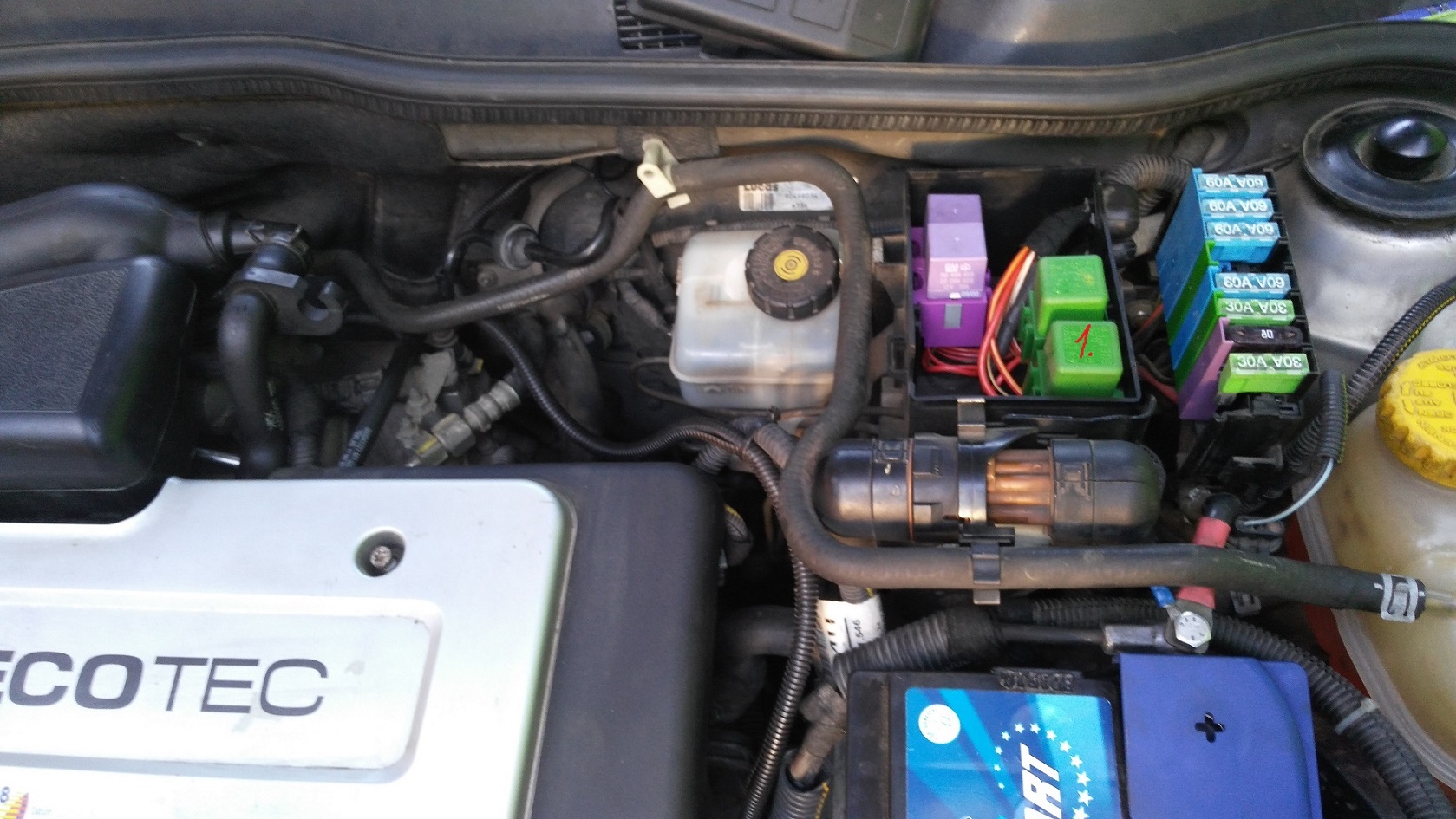

Relatka som mal otvorene, a vyzeraju byt ok. Tie kontaky neboli zalepene. Inak ked ich tam nasuvam tak cvakaju. Keby boli zalepene tak necvakaju nie? Skusal som a jedno rele v motorovej casti sa mi hreje aj ked je odpojeny ventilator a takisto sa mi hreje aj v v poistkovej skrinke. Tam je take iste rele... je to normalne ze sa zohreju aj ked nieje odber prudu?otik píše:možeč nať na relatku prilepene kontakty takže vetrak stale pobeži .rozober ho a pozry silove kontakty.

Tvůj motor Z16XE bez klimy nemá ŘJ chlazení a relátka pro chod ventilátoru ovládá přímo ŘJ motoru. Zkontroluj kabeláž okolo čidla teploty (vadný kontakt na konektoru, narušená izolace modročerveného drátu od čidla), zajeď na diagnostiku, ať se ti podívají na hodnoty chlazení, jestli z jednotky nelezou nesmysly. Pak asi by byla v úvahu ta jednotka. Ještě bys mohl zkusit změřit, jaké napětí máš na tom teplotním čidle.

Zkus oslovit někoho z kluků z tvého okolí, co mají svou diagnostiku a teprve potom bych přemýšlel nad opravou případně výměnou jednotky. Ta kabeláž na relátka a čidlo je v pořádku? Na cívku relátka jde trvalý plus a kostra je spínaná jednotkou. Popkud by byl někde "šlusnutý" kabel od cívky relé (hnědo-žlutý nebo hnědo-bílý), tak relé bude sepnuté i bez povelu z ŘJ. Ten větrák jede naplno nebo na poloviční rychlost (jsou sepnutá obě relátka nebo jenom jedno)?

Relé se hřeje průchodem proudu cívkou, ale pokud odpojíš přívod na kontakt (vytažením pojistky F4 v motoru), tak by relé sepnout nemělo. Konektor ventilátoru je až za relátky.
Když vytáhneš ven jedno relé z patice, druhé relé udělá co?

Myslím že ide na 2 stupen rychlosti. Co sa tyka relatka, tak zopina relatko č.1 a to je to co sa aj hreje). Pozeral som sa pod blatnik a mal si pravdu - nic tam nieje..
PS. Ked vytiahnem rele c.1, tak sa ventikator vypne. Druhe rele nerobi nic.

Takže běží nižší rychlostí přes relé K13. Zkus tu diagnostiku, co ukáže. Ještě mně tak napadlo, jestli by toto nemohlo způsobovat i čidlo teploty nasávaného vzduchu (B13)? Ale je to jen moje úvaha, když tvrdíš, že teploměr vody ukazuje správně. Potom už jedině ta jednotka motoru.

Ahoj. Prave som sa vratil z diagnostiky. Chyba P1482 - Signal rele ventilatora 2 - nizka hodnota/ prerušený obvod. POdľa vyjadrenia toho mechanika je rele zopnane kostrou - zltohnedy kabel. ALE ten je stale zopnuty., Cize bud to robi RJ alebo je niekde porusena izolacia a dotyka sa kostry. Musim pozriet este rat ten kabel. Mimochodom moc sa v schemach nevyznam. Ide ten kabel priamo do RJ? alebo je este niekde nejaky konektor?vasekpetr1 píše:Takže běží nižší rychlostí přes relé K13. Zkus tu diagnostiku, co ukáže. Ještě mně tak napadlo, jestli by toto nemohlo způsobovat i čidlo teploty nasávaného vzduchu (B13)? Ale je to jen moje úvaha, když tvrdíš, že teploměr vody ukazuje správně. Potom už jedině ta jednotka motoru.

Z cívek relé:
K13 jde hnědo-bílý na pin 39 konektoru X71 u ŘJ
K14 jde hnědo-žlutý na pin 31 konektoru X71 u ŘJ
