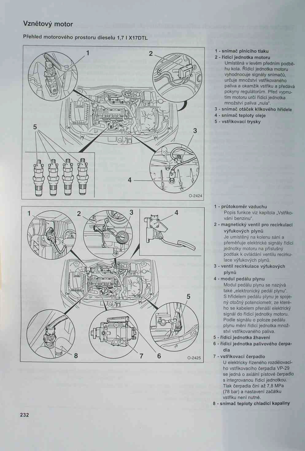

Třeba pomůže kniha "Jak na to" :wink:
a viděl bych to také na tu váhu (průtokoměr) vzduchu.
