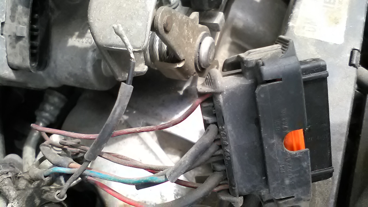

zdarec...hledá se přítel na telefonu...potřebuji poradit....při výměne škrtících klapek jsem zjistil...1-že mám vypadený drátek z elektrické zástrčky...sory to oslovení...z škrtící klapky...cotoje? Ale autí jede...jaká je možná oprava? Zaletovat? nebo sehnat jinou plast zástrčku a vyměnit?

utržený drátek
utržený drátek

to je z konektoru klapky ne?? tak by tam měla být volné patice do které by měl ten drátek jít. zítra jedu do servisu na výměnu skla tak se podívám a pisnu ti kam to patří.

jj z konektoru klapky...vím kam to patří ..jen nevím jestli to zapájet...nebo radeji sehnat jiný konektor a fiměnit :?

pokud pájet umíš tak nevidím důvod to neudělat 8)

Podle barev použitých vodičů je to nějaká domácí úprava. Zjisti si barvy originálních vodičů, které jsou na ty dráty nakrimpované (naletované) a zjistíme co dál :wink: .
