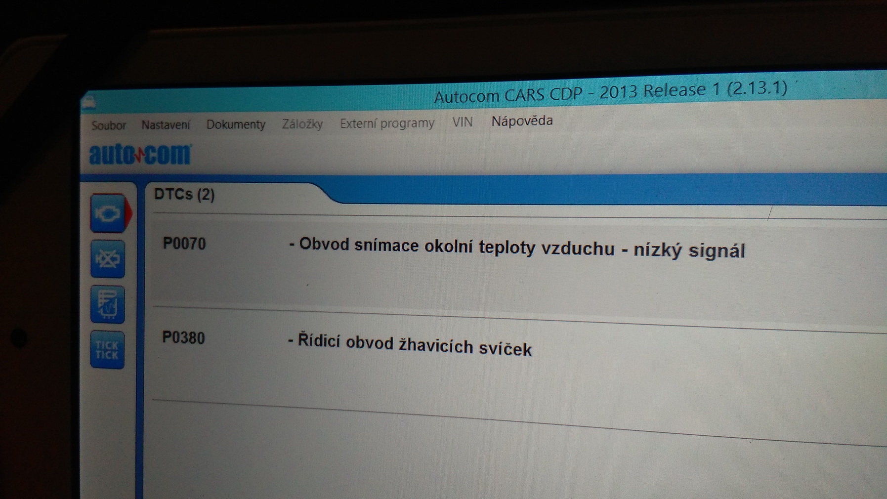

Dobře :roll: s tou lambdou jsem to přestřelil, ale ke konci příspěvku jsem přemýšlel co ještě napsat a protože tohle je moje 3tí astra a druhá dieselová, tak jsem se nechal unést, ale nejsem mechanik, takže si to můžu dovolit :mrgreen:
Nicméně podle fotky co jsem poslal, jsou tam 2 chyby, ta P0070 je jak si říkal, ale chtěl bych se zeptat, kde se přesně tento snímač nachází, abych se na něj podíval, myslím si, že pokud by to byl snímač ve předu, který je v nárazníku, tak by mi nechodila teplota na MID displeji, ta funguje. Jinak konkrétně moje astra ten snímač nemá v předním nárazníku, ale nějaký dobrák, ho připáskoval k intercooleru, tak ho z tama asi oddělám a dám ho kde má být.
Druhá porucha je jasná, to se podívám, který žhavič je vadný.

Snímač je v nárazníku, to je to, co popisuješ.
A možná je to totéž:
https://www.astra-g.cz/forum/viewtopic. ... 70#p468352
