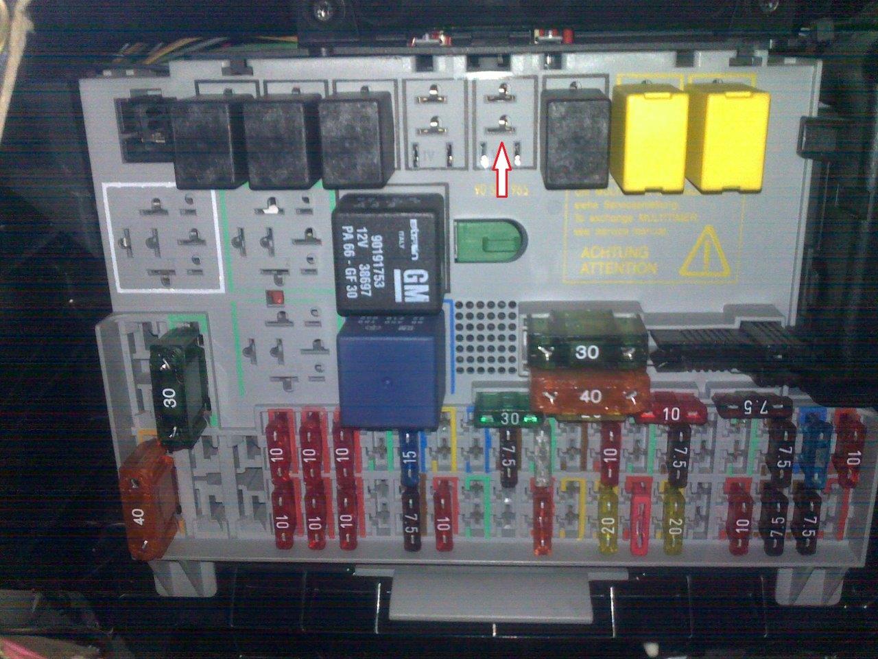

V mém prvním příspěvku na této straně je odkaz z mého zapojování. Pojistka F3.12, relé klasické spínací, ovladač zkus od bundelese.
Re: instalacia hmloviek na astru g prosim poradte mi :D
relé klasické spínací hmmm z takýchto vecí som jeleň... nooo... ak by tu niekto mal , inak čo to môže stáť???
a ten vypinač, to sa musí vymeniť celý veľký, či iba v ňom ten malý (čo ho mám podľa foto prázdny)?
čiže aby potom svietili aj predné aj zadná, musí človek stlačiť dve tlačidlá ano?
ejha takže asi potrebujem celý vypinač však???
som ten prázdny vybral a nie je tam vzadu ten mikrospinač ako na tom na zadnú hmlovku
Já si ho tam třeba dopájel (ten mikrospinač), ale pro tebe bude lepší vyměnit komplet celý ovladač. Relé seženeš také tady na fóru. Sekce Prodám - náhradní díly. Oslov někoho, kdo rozebírá auta.
na mieste č 6 je relé pre zadnú hmlovku ako na foto, čiže dám takéto isté na miesto č 5 ako na foto ano?
mám také, našiel som v bordeli v garáži
čiže ešte poistku na č12 to je nič, no a celý vypinač na svetlá , takže sa mi to predraží
