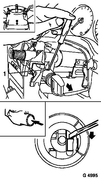

Možno aj iným by sa hodil postup na výmenu spínania zapaľovania (ignition switch)
1. najprv demontovať valec zámku (návod je aj v tomto našom fóre, alebo: https://www.astra-g.cz/demontaz-valcove ... apalovani/)
2. potom výmena spínania zapaľovania (http://workshop-manuals.com/vauxhall/as ... k_replace/)
