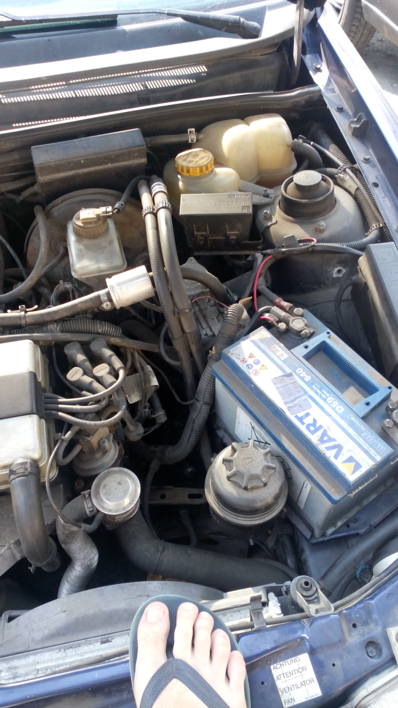

Tak jsem na to koukal. Žádné takové rele jsem tam nenašel, ale nafotil jsem motor. Koukal jsem znova na pojistky v motoru a jsou ok. Ještě jsem vyfotil i prostor u spolujezdce

Pod tímto deklem hledej relé:
Astra G Caravan 98' x16szr
Re: Nestartuje - netlačí benzínové čerpadlo (jenom někdy)
Přesně, je to ve sloupku, ne v kastlíku. Musíš odkrytovat ten plast.
Jestli má čerpadlo divný zvuk, aby to nebylo čerpadlem samotným. To zakvedlání drátama mohla být jen taková náhoda. Čerpadlo se prostě chytlo, na chvíli.
Každopádně je šance, když blokneš relé, nebo nahradíš klemou, že to chytne. Jestli ti blbne čerpadlo, tak to nepomůže.
