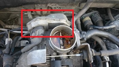

nazdar chlapi,potrebujem poradit ze kde sa nachadza snimac polohy skrtiacej klapky na X18XE1 ? diky

hádám že uvnitř tohoto.

To som si myslel aj ja len ci sa to dá bezpecne otvoriť
