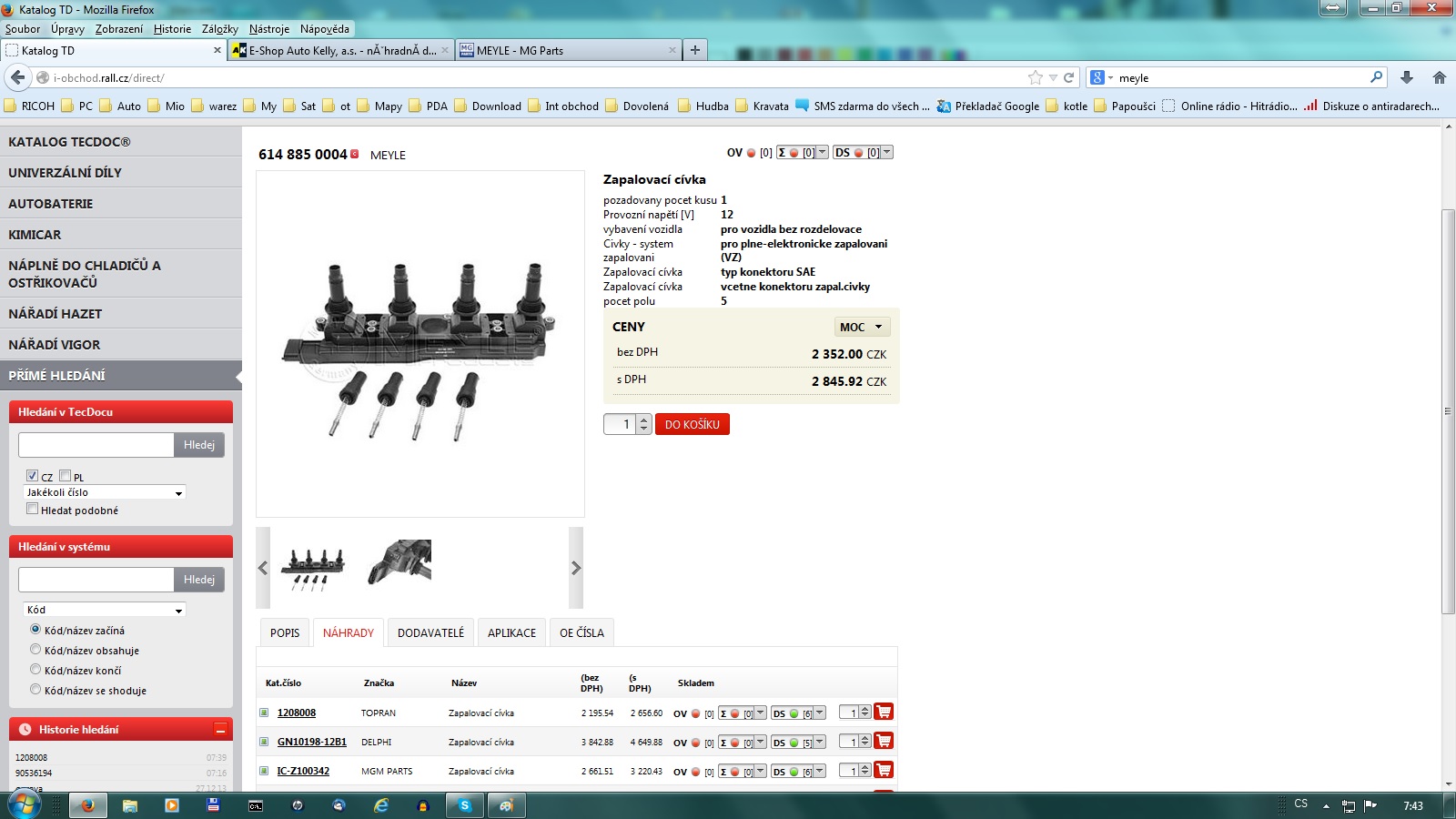

Tak jsem se pravděpodobně dostal do klubu cukajících, včera mi to u nižších otáček 2-3000 cukalo na 2-ku, 3-ku 4-ku i 5-ku jak na benzín , tak na plyn, takže přemýšlím že kouknu o víkendu na lištu.
Dle commexe jdou použít z lišty 1.6 a upravit, koukal jsem i na lištu, co tam patří,jedna z levnějších je značka meyle, cena je docela podezřele nízko, co na to říkáte??
Re: Zapalovací lišta Zafira
Cena vůbec není podezřele nízko. Meyle bych se osobně nebál. Valeo stojí 2200,- Delphi taky asi 2800,- mroauto.cz
