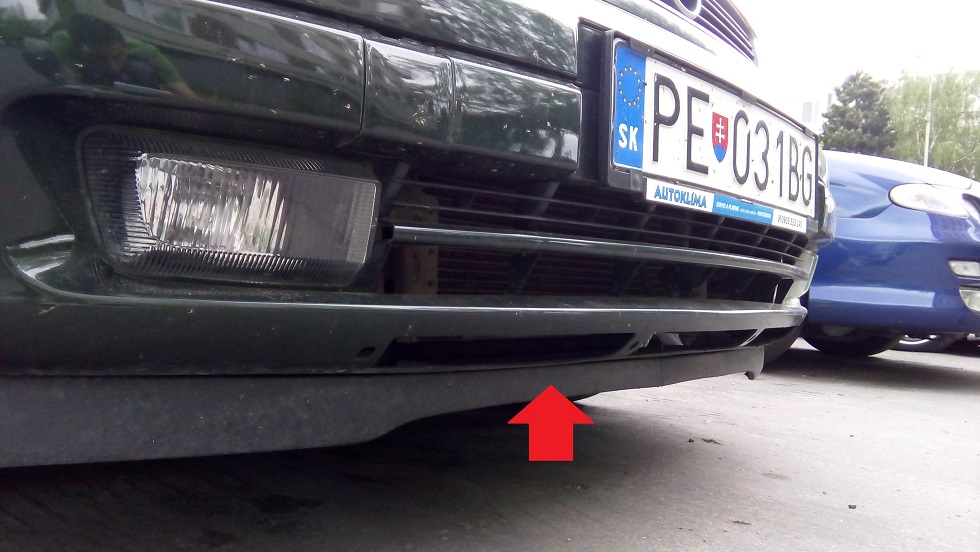

Zdravim, mozte mi povedat k comu su zo spodu na narazniku tie otvory ? Nie je to original naraznik, vdaka

Je to nárazník s dieselovej verzie

Tenhle nárazník byl použit a montován na DIESLOVÉ motory k lepšímu přívodu vzduch k chladičům. Jestli ho máš na svém autě tak asi není originální. (nekoukal jsem se jaký motor máš!) Tak na 1,4 určitě nepatří, auto asi v minulosti někdo poškodil a sehnal jen tenhle nár.

Dizel ma vačši chladič ako benzin a pomalšie sa nahrieva na prevadzkovu teplotu tak nechapem tieto otvory ale ešte k tomu som to na žiadnej nevidel, ale otvory v hokejkach na prieduchy vzduchu k prednym brzdam tak to ano!

Ale jó, mají to jen nafťáky. Dřív jsem tady díly trochu zásoboval, a vím že když jsem náraníky v Polských Gliwicích kupoval, tak se mě Polák ptal jestli to mám na benzínovou nebo naftovou astru.jerry mouse píše:Dizel ma vačši chladič ako benzin a pomalšie sa nahrieva na prevadzkovu teplotu tak nechapem tieto otvory ale ešte k tomu som to na žiadnej nevidel, ale otvory v hokejkach na prieduchy vzduchu k prednym brzdam tak to ano!
A taky se ptal jestli chci nárazník s otvory na mlhovky.

Taxik mi nedavno nacuval do auta, objednaval som ho ja a mate pravdu ze je pre diesel. Mal by mat vyssiu kvalitu ako pre benzin. Bolo to tam aspon pisane, preto som ho objednal Nemaju tam byt este nejake krytky alebo nieco? Alebo je to v poriadku ?

krytky tam bejt maj

Ne krytky, ale mřížky.

Mriezky jasne. Uz som ich aj nasiel, casom ich objednam

priprav sa na úpravy toho nárazníka aby ti to tam pasovalo... hento z BB ti nebude úplne pasovať kedže od originálu to má hodne daleko..

tu mriezku mam jednu novu doma , ak mas zaujem tak napis SZ
