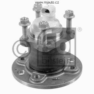

a kolik tak stojí ten snímač?(když tak odkaz) hledal jsem a nenašel jsem..a náboj stojí kolik? (taky odkaz pokud možno) chci se podívat co to vůbec je jak to vypadá...

Vše je to pohromadě jako jeden komponent.Liší se počtem šroubů kola.

vypadá to asi takhle a dá se to sehnat i tady na foru, mrkni do bazaru do Prodám / Náhradní díly :wink:

Tak chci jen oznámit, že mě nakonec výměna snímače neminula(nebo spíše celého náboje). Jen mě štve, že ten snímač by šel vyměnit i samostatně, ale samozřejmě se samostatně neprodává. No, co už. Teď je vše o.k. Byl naprasklý. Tak se mějte a co nejméně závad.
