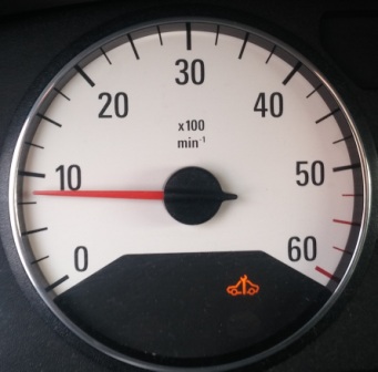

Zdravím, mám Zafiru A r.v.2003,2.2 TDI 92KW, vie my niekto napísať čo presne znamená táto kontrolka , ked naštartujem sviety asi po 500 metroch zhasne.

Nejaka chyba v ECU, zajed na diag a budes chytrejsi. Nicmene tohoto popisu je tu tuna.

Moje křišťálová koule hlásí vadnou ( vadné) žhavící svíčku

A uz jsi vykoumal to omrdavat*o na ten spotrebovany benzin ci naftu ?Alzafir píše:Přesně tak, jezdí fšichni, ale návody nečtou![]()

Díki tak bude to najskor ta žhavicí svíčka po premerani jedna je vadná.Alzafir píše:Přesně tak, jezdí fšichni, ale návody nečtou![]()

Objevila se mi dnes stejná kontrolka, vždy po pár minutách jízdy. Mám ale benzín (viz podpis), můžou to být zapalovací svíčky? Je tu na fóru někdo z Liberce či okolí, kdo dělá diagnostiku, případně vymění svíčky za přívětivější peníz než servis?
EDIT: Motor Z18XE, pro upřesnění.

Nám na LET-ku už asi rok svieti kontrolka riadenia emisii, diagnostika ukazuje na čidlo vačkoviek ale čidlo je dobre, viackrat vymenene za druhe ktore bolo zaručene dobre, vie niekto zistiť kde idu tie drôty od čidla k RJ myslim konkretny konektor a konkretny pin aby sme si premerali či nieje chyba vo vedeni impulzov niekde v samotnom drôte! Alebo či môže šaradu robiť aj pretrhnuty tieniaci drôt ktory je ale nanovo spojeny cinovanim, zvyšeny odpor na tieneni je asi blbosť?
