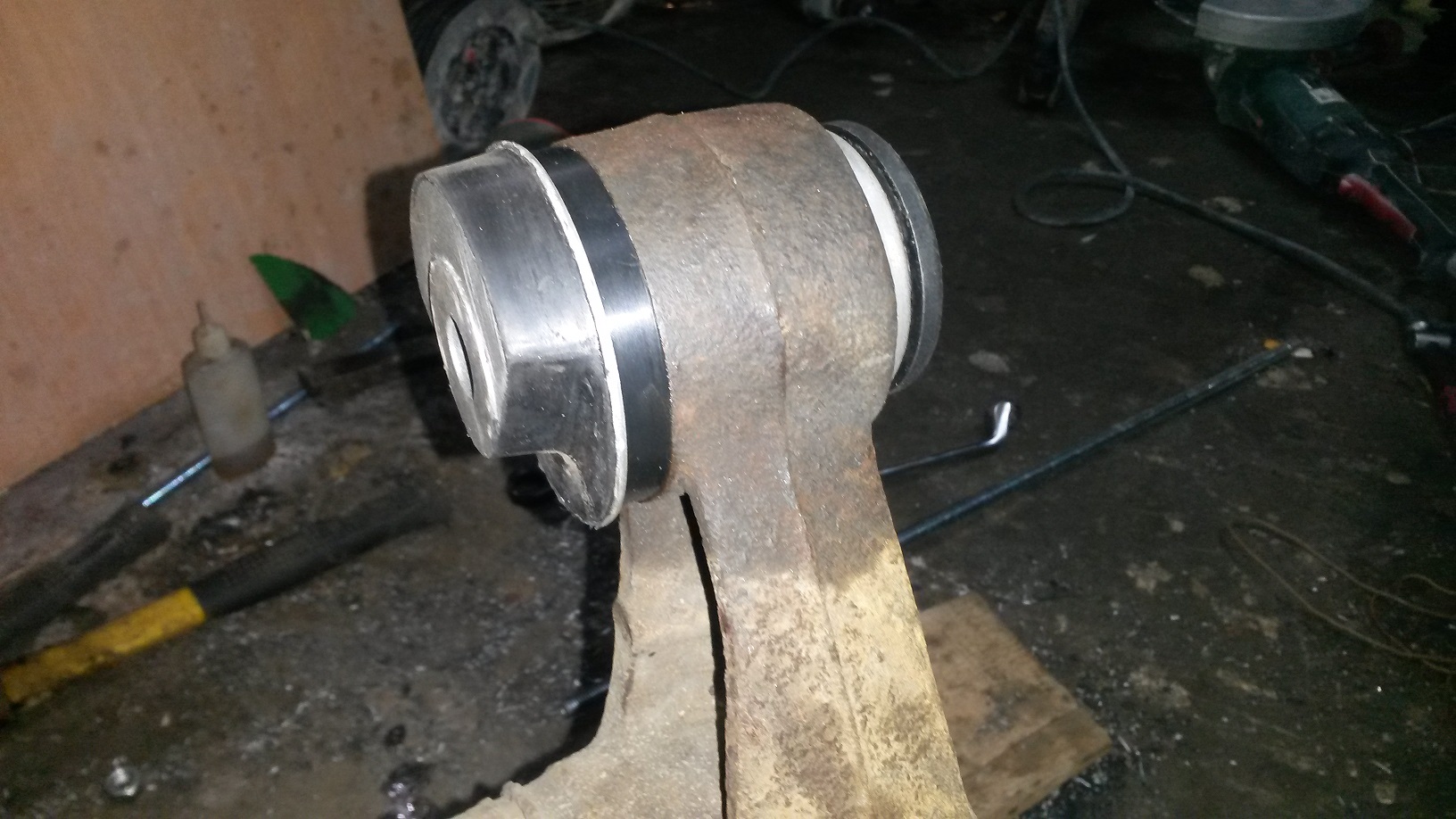

Dneska som si nasiel chvilu cas, tak som vysekal jeden silent, a jeden aj nahodil..
Kedze nemam tu sadu KM6006 kompletnu, tak silent musel von nasilim.... ale dnu bol hadam za 3 minuty. Dnu siel uplne krasne:
Silentblok je FEBI.. povrchovu upravu budem robit neskor, kedze som to uz nevydrzal a chcel som to vyskusat.. Musim si dake udelatko vyrobit na vylysovanie toho stareho silentu. nechce sa mi to von vysekavat...

Super no potom aj ty zreferuj či pociťuješ zmenu. A dnu že šiel ľahko? My sme to tam nemohli narvat vo zveráku, sme sa báli že ho zlomíme tak šiel dnu lisom.

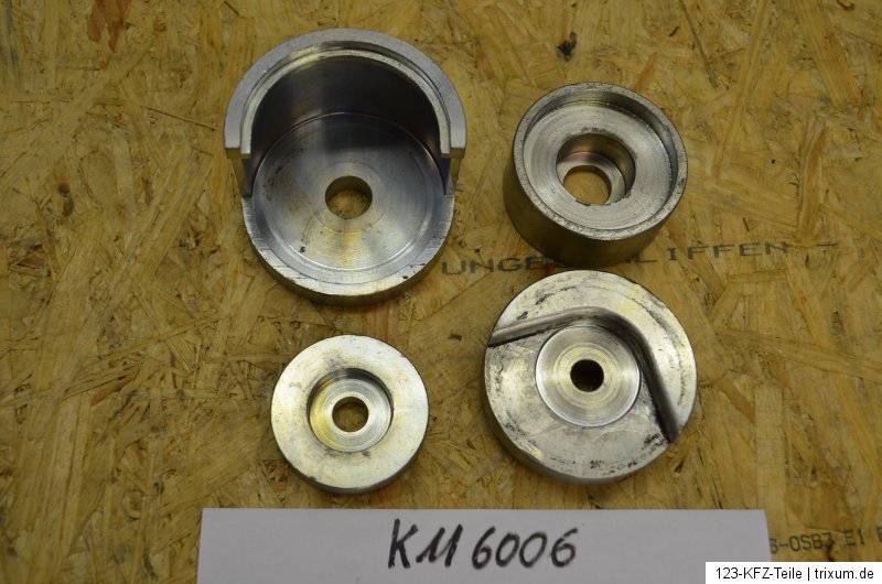

Ako to, ved ten najväčší diel + vhodná podložka neslúži práve na to?langdon2 píše:
Kedze nemam tu sadu KM6006 kompletnu, .

Ano, dnu siel vaazne lahko.. dobre miesto kde bol stary silent ocistit smirglom treba, namazat olejom, tak isto aj novy silent som riadne namazal olejom..
Potom volne rukou ho zasunut kolko ide a sup racnovym klucom bol za chvilu vnutri.. ani nebolo treba daku extra silu na to
Jerry, tuna este raz navod z TISU:
http://workshop-manuals.com/vauxhall/as ... _coupe%29/
mne chyba ta cast KM-6006-2-B ( na obrazku je to cislo 4 )
Tuna foto pripravkou, chyba mi ta cast vlavo hore.
Tie dva lave pripravky na foto su na vyberanie, dva prave su na vlkadanie silentu do napravy..
Dnes vysekam aj druhy, a novy nalysujem, tak spravim detailne foto ako na to..

Tiež som to pekne vyčistil, prebehol šmirgľom a namazal no aj tak nebola šanca v takom zveraku napr. Preto sa čudujem.

Mne to slo lahko zavitovou tycou a matkami...
