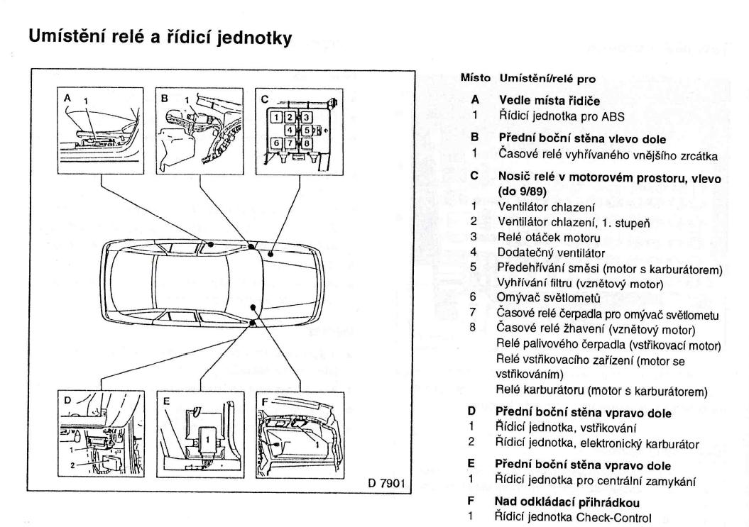

Zdravim,
mohl by mi prosim nekdo poradit ktere z rele co jsem vyfotil je podle odkazu: http://www.opelclubrenbau.cz/e107_files ... le_vea.jpg
1 a 2 ? Ventilator chlazeni?
Tolik relatek tam nemam jako jsou v odkazu..
Edit: anebo jsem vedle jak ta jedle a v tom odkazu to neni k z20let? :oops:

Re: kde je rele ventilatoru? Z20let
Příspěvek od jerry mouse » 12 led 2015, 10:07
Obrazok je dizel ale neviem aký, lebo ten môj ma tam ešte jedno male mrnave relatko čiernej farby. To vačšie pink-barby bude palivove čerpadlo ale iba v pripade benzinu.

Pokud máš na mysli ventilátory chladiče či klimy, tak ty mají dle mého soudu kontakty relé v ŘJ chlazení. Co máš vlastně za problém?
